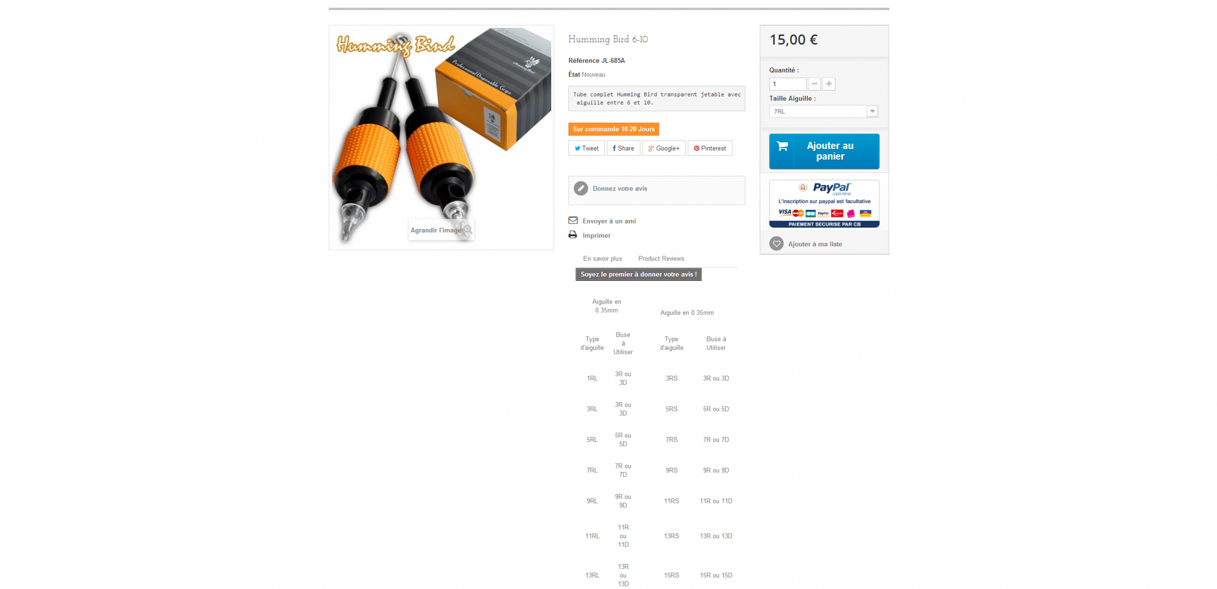

Yuki707 Posted June 17, 2014 Share Posted June 17, 2014 Bonsoir, Cette solution ne marche qu'en demi-teinte pour moi malheureusement: Je n'ai le choix qu'entre "En savoir plus" et "Product Review" mes onglets s'affiche à la suite des commentaires produit. Puis ça fait pas très propres non plus comme intégration. Link to comment Share on other sites More sharing options...
BriceVanZeg Posted June 17, 2014 Share Posted June 17, 2014 Bonsoir, Cette solution ne marche qu'en demi-teinte pour moi malheureusement: Je n'ai le choix qu'entre "En savoir plus" et "Product Review" mes onglets s'affiche à la suite des commentaires produit. Puis ça fait pas très propres non plus comme intégration. Comme precisé plus haut, il te faut modifier le morceau de code, et le positionner plus bas...! Car là, c'est adapté a ma shop, mais nous n avons pas tous les memes besoins forcement..! Pour avoir un onglet de plus, je crois qu il te faut mettre dans la fiche produit, des choses en plus, pour que ca apparaisse a l endroit voulu..! En tout cas, les onglets sont là, et maintenant a vous de les mettre ou vous voulez.! Un peu de boulot de la part de chacun et la soluce sera fourni pour les suivant. Bon courage Brice 1 Link to comment Share on other sites More sharing options...
