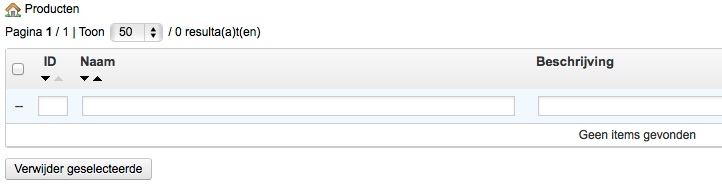

Ha het probleem gevonden en opgelost!!!
Bij de optie 'Controle' zag ik, dat (uiteraard) de nieuw aangemaakte categorie nog leeg was... MAAR... er stond ook een categorie genaamd '--' bij. Deze verwijderd en nu zie ik in eens alle categorieën weer!
Bedankt voor het meedenken allen!
