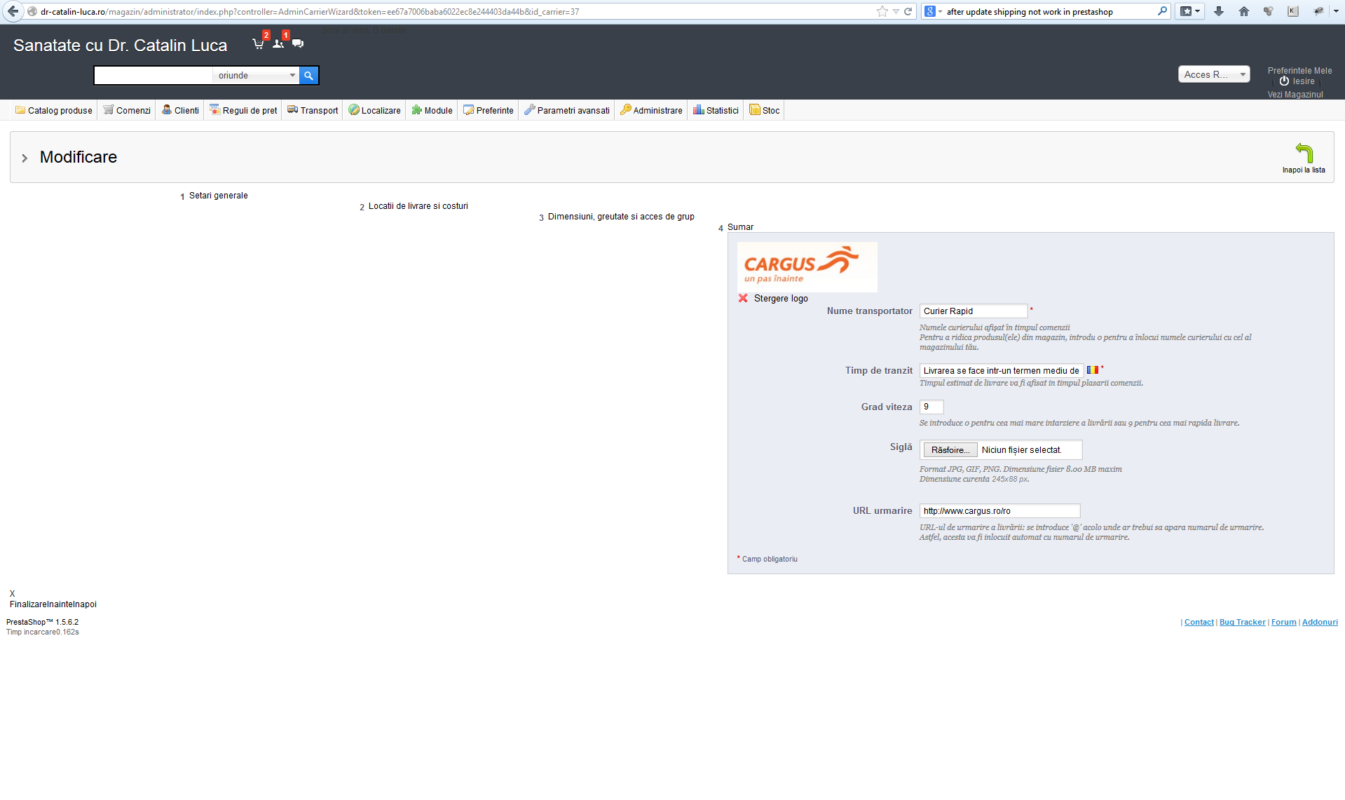

Am facut update la ultima versiune. Totul este bine cu exceptia transportului. La finalizarea comenzii, nu imi mai apare nici un transportator de selectat. La transportatori totul este setat bine.

Nu reușesc deloc sa-i dau de capăt.  Cu toate ca este totul bine setat, imi afișează ca nu este nici un curier. Sa uitat si colegul Valentin G si nu a găsit nici el o rezolvare ( ii mulțumesc si pe aceasta cale pt ajutorul lui )

Revin cu noutăți: se pare ca la unele produse merge curierul, iar la altele nu. Spre ex dacă adaug in cos Oxigenare celulara ( http://dr-catalin-luca.ro/magazin/bionatura/11-oxigenare-celulara-2-x-30-ml.html ) curierul exista, dar dacă adaugi Biostem, ( http://dr-catalin-luca.ro/magazin/bionatura/8-biostem-s-50.html ) curierul dispare.

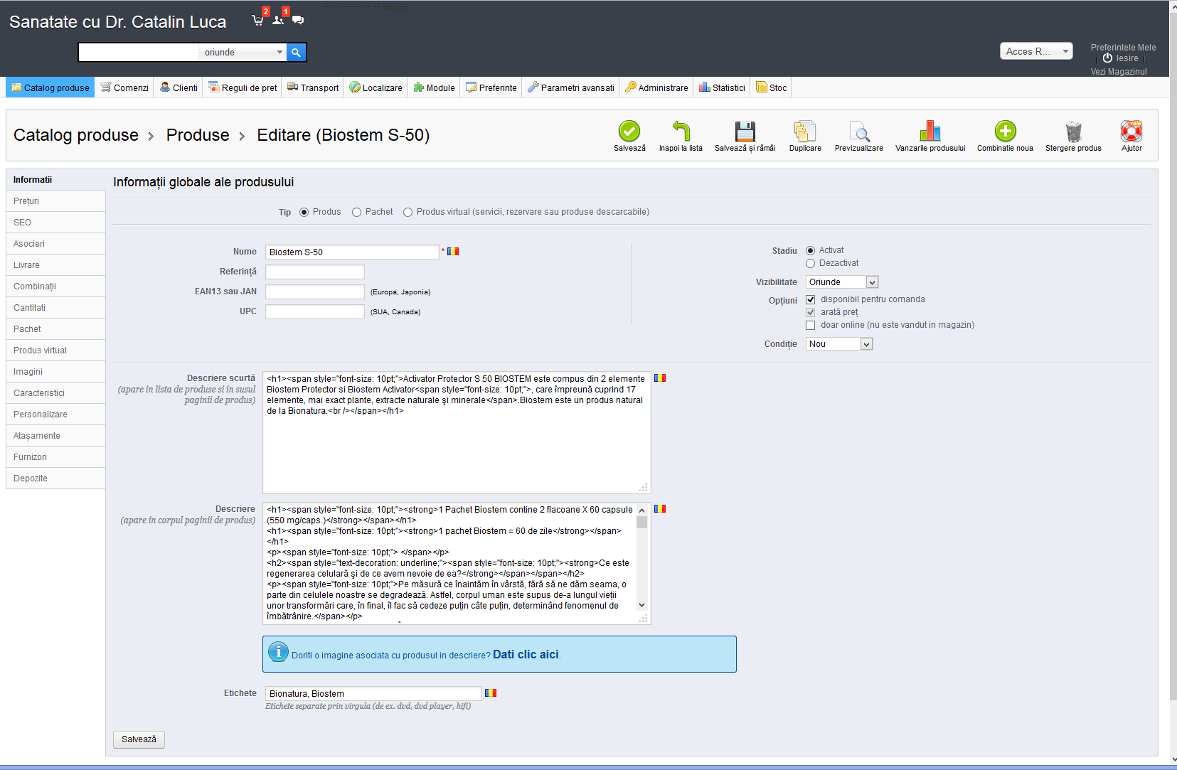

Dupa update sa modificat felul in care imi afișează editarea produselor si a curierului, iar la produse nu pot adauga si nici nu pot edita nimic.
Ce părere aveti ? Ce este de făcut ?
Multumesc.
Edited by johann smith (see edit history)
Am rezolvat si cu afișarea ciudata si acum se poate edita si adăuga produse( am făcut încă o data update-ul si a mers).
Singura problema care o mai am este ca la unele produse apare curierul, iar la altele nu. Am verificat prin comparație un produs care merge si altul care nu merge si au aceleași setări. Am creat alt produs test nou, merge perfect.
