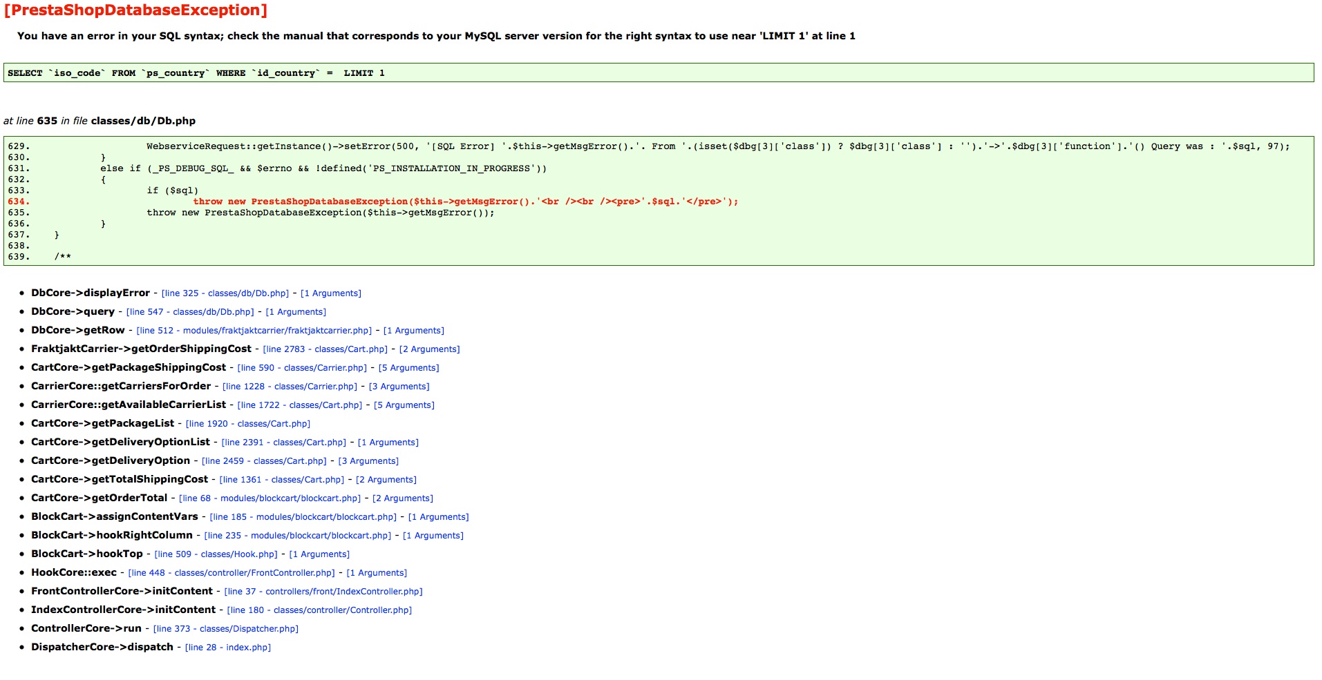

MacRoy Posted October 2, 2014 Share Posted October 2, 2014 Hej! Jag har nu installerat Fraktjakt enligt era installationsanvisningar, och det gick inte alls så bra. Jag fick detta felmeddelande eller skall man säga felmeddelanden. Se bifogad bild. Kan ni fixa en uppdatering med fixar för detta allvarliga problem? Hälsningar MacRoy Link to comment Share on other sites More sharing options...
Fraktjakt Posted October 3, 2014 Share Posted October 3, 2014 Hej igen. Vi har en update (version 1.1) på väg ut genom Prestashops godkännandeprocess på måndag, som bland annat löser en annan kunds problem i sin servermiljö. Vet dock inte om det även löser ditt problem, men skickar du en supportfråga till oss genom Prestashops system, så kan vi skicka en förhandsversion av den uppdateringen till dig på måndag. Link to comment Share on other sites More sharing options...

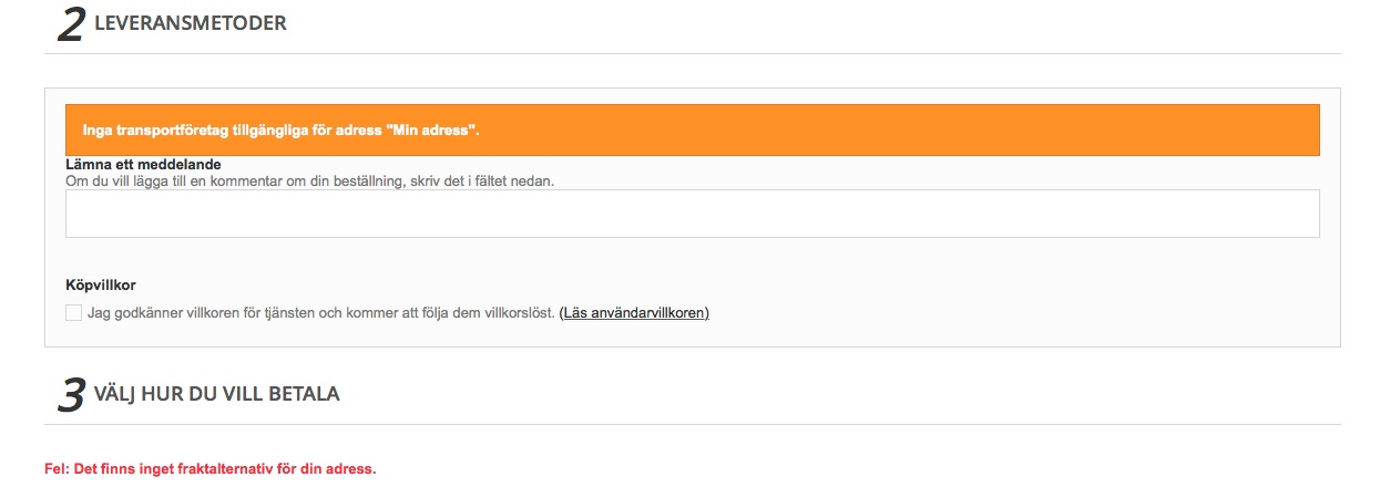

MacRoy Posted October 6, 2014 Share Posted October 6, 2014 Hej! Har nu installerat Fraktjakt 1.1 och det verkar som om felmeddelandena har försvunnet, men det fungerar inte så bra. Får meddelandet inga transportföretag tillgängliga för adress "Min adress" och detta trots att jag har satt upp den som man skall göra. Se bifogad bild. Hälsningar MacRoy Link to comment Share on other sites More sharing options...
Fraktjakt Posted October 6, 2014 Share Posted October 6, 2014 (edited) Hej!Det finns ett antal olika anledningar som kan orsaka det problemet. Bör nog inkludera dem i en felsökningsguide i nästa manual. Vikt och volym angivna för alla varor i varukorgen. Korrekt avsändaradress angiven i ditt Fraktjaktkonto. Korrekt mottagaradress Felaktig Consignor ID/Key för vald server (test/produktion) Felaktig server (test/produktion) Aktiverar du "Standardpaket" eller "mimimipaket" med mått under Fraktjaktinställningarna, så räcker det att du anger vikt som minst för alla varor. Vi rekommenderar ändå att du anger även volym på de flesta varor, för att undvika felaktiga fraktordrar. Hoppas detta hjälper. Den riktiga uppdateringen borde godkännas inom ett par dagar, så håll utkik för den, men den uppdateringen bör ändå inte visa andra resultat för det problem du upplevde. Edited October 6, 2014 by Fraktjakt (see edit history) Link to comment Share on other sites More sharing options...

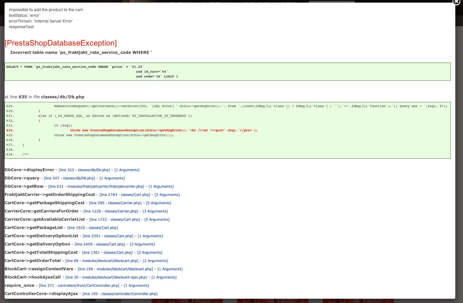

MacRoy Posted October 24, 2014 Share Posted October 24, 2014 Hej Fraktjakt! Jag bifogar en error lista som kanske kan vara till hjälp för er. Bästa hälsningar MacRoy Link to comment Share on other sites More sharing options...
MacRoy Posted October 24, 2014 Share Posted October 24, 2014 Hej igen Fraktjakt. Jag har nu provat att göra samma installation på Prestashops egna fria server, alltså deras så kallade Online hosting. Där allt är uppsatt enligt prestashops krav och inställningar. Men inte ens där fungerar det, utan jag får detta felmeddelande. Se bifogad bild. Om nu inte Prestashop kan ställa in sina parametrar och få till det så vet jag inte heller hur jag skall få till det! Du kanske kan berätta hur ni har gjort på dom som i dag kör med Fraktjakt 1.1 och där det enligt er skall fungera. Vad gjorde ni för att lösa detta? Kanske det även skulle fungera för mig?! Jag vill ingenting hellre en att detta skall fungera, för det är trots allt en väldigt smidig lösning enligt mig. Med bästa hälsningar MacRoy Link to comment Share on other sites More sharing options...

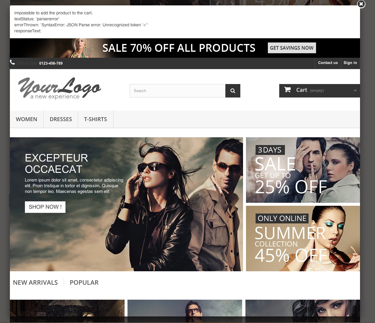

MacRoy Posted October 24, 2014 Share Posted October 24, 2014 Hej igen Fraktjakt! Jag har till min stora förvåning upptäckt att när jag gjorde samma sak med Google Crome så kom jag så här långt. Se bifogad Bild. Vilket jag aldrig tidigare gjort. Detta betyder att Safari är en bidragande orsak till detta problem. Jag använder i huvudsak just Safari Version 6.2 (8537.85.10.17.1) vilket är mycket intressant. Detta bör ni verkligen kolla upp. Jag skall även göra samma test med Firefox, och återkommer med resultat. Jag var inne på mitt konto på Fraktjakt för att se om jag fått beställningen som jag gjort, men det fungerar tydligen inte. Men jag har kommit en bit på vägen, men jag eller skall jag säga vi "Fraktjakt" vi är inte i mål ännu! PS. Är det så här det skall se ut inne på sidan i Prestashop Transportföretag? Se bifogad bild. Önskar en trevlig helg! MacRoy Link to comment Share on other sites More sharing options...
MacRoy Posted October 25, 2014 Share Posted October 25, 2014 Hej Fraktjakt! Jag har bestämt mig för att jag vare sig har tid eller ork mer med denna modul! Så jag vill ha mina pengar tillbaka och ber att få återkomma när ni fått bättre ordning på denna modul. Bästa hälsningar MacRoy Link to comment Share on other sites More sharing options...
Fraktjakt Posted October 27, 2014 Share Posted October 27, 2014 Väldigt konstigt. Vi bryter förvisso ny mark med Prestashop och får förlita oss på våra konsulter, men det låter nästan som att något gått snett under installationen eller att våra manuella installationssteg inte följts. Självklart får du pengarna tillbaka oavsett vad, det är ju ändå inte modulförsäljningen som är vår affärsidé. Vi hade gärna givit bort modulen gratis, som till de andra ehandelssystem vi har fraktmoduler till, men lägsta prisnivån i Prestashops modulbutik var €29.99. Så det viktigaste är naturligtvis att få fler nöjda kunder att få upp ögonen för Fraktjakt som TA-system. Du är välkommen tillbaka när som helst och vi skickar med en fri uppdatering från våra Prestashopkonsulter (i svaret på ditt supportmail) som kanske åtgärda dina problem, med den information de haft att gå på. Link to comment Share on other sites More sharing options...

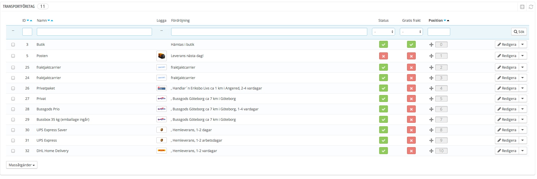

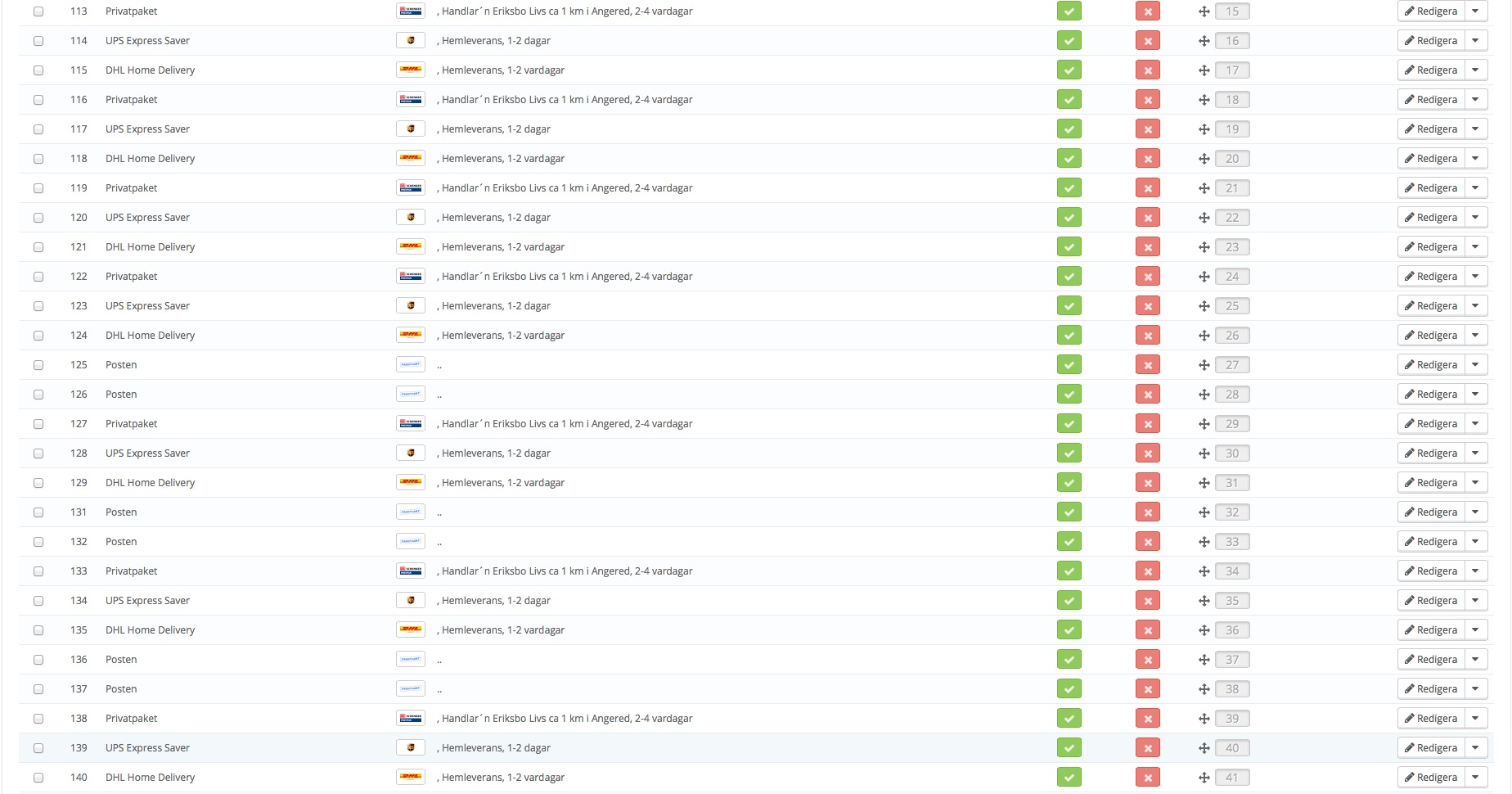

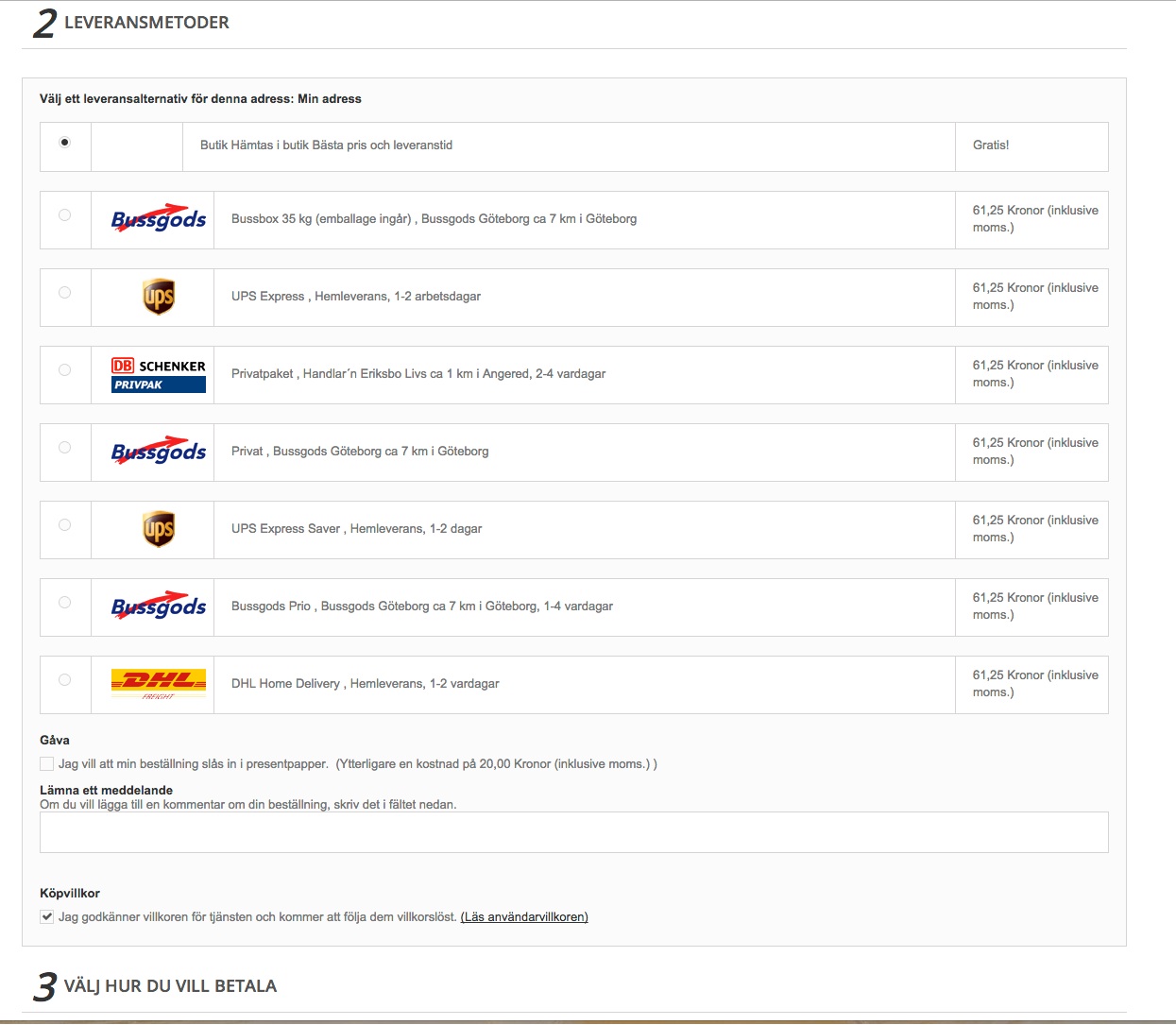

MacRoy Posted December 15, 2014 Share Posted December 15, 2014 Hej Fraktjakt! Jag har en fråga angående dom transportval man gör och som visas inne i butiken i Prestashop. Skall der verkligen genereras ikoner hela tiden under transportföretag trots att jag inte ändrar på någonting? Se bifogad bild. Jag får sida på sida med dessa ikoner. Bästa hälsningar MacRoy Link to comment Share on other sites More sharing options...
Fraktjakt Posted December 16, 2014 Share Posted December 16, 2014 Hej igen Detta var tyvärr enda sättet att få till dynamiska fraktresultat med olika fraktleverantörer och anvisningar till närmaste ombud från en och samma fraktmodul i Prestashop, då Prestashop egentligen inte är byggt att hantera frakt på detta sätt.Nya ikonerna genereras dock inte, utan hämtas från mappen i fraktmodulen. Link to comment Share on other sites More sharing options...
MacRoy Posted December 16, 2014 Share Posted December 16, 2014 Hej och tack för ditt svar! Går det att fixa så att när beställningen är godkänd och klar, att dessa ikoner eller sidor rensas bort automatiskt? Det blir ju annars hur många som helst ... Hälsningar MacRoy Link to comment Share on other sites More sharing options...
MacRoy Posted January 4, 2015 Share Posted January 4, 2015 Hej Fraktjakt! Går det inte att fixa en automatisk rensning i så fall, så att man slipper att få hela sidan (sidorna) överfulla med ikoner? Bästa hälsningar MacRoy Hej igen Detta var tyvärr enda sättet att få till dynamiska fraktresultat med olika fraktleverantörer och anvisningar till närmaste ombud från en och samma fraktmodul i Prestashop, då Prestashop egentligen inte är byggt att hantera frakt på detta sätt.Nya ikonerna genereras dock inte, utan hämtas från mappen i fraktmodulen. Link to comment Share on other sites More sharing options...
