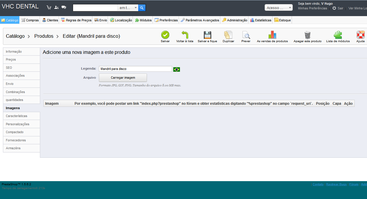

PS 1.5.6.2 - não consigo carregar imagens
Após atualizar minha loja para a versão PS 1.5.6.2
precisei inserir mais produtos mas não consigo carregar nenhuma imagem nova !!!
Alguém pode me ajudar ou explicar o que mudou ????
ps. as imagens antigas aparecem normalmente, só não aceita imagens novas
Faça como descrito acima por Carlos. Você precisa enxergar qual erro está acontecendo.
Uma dica é não tentar enviar imagens grandes demais(tanto em espaço em disco, quanto em resolução), verificar o tamanho máximo de arquivo de envio configurado; e desabilitar a url amigável para em seguida habilitada novamente, isto resolve um bug de apontamento para thumbnails em alguns servidores(acredito por causa do mod_security).
Mas é muito importante que habilite a exibição de erros, e poste-o no fórum, só isso já é meio caminho andado.
