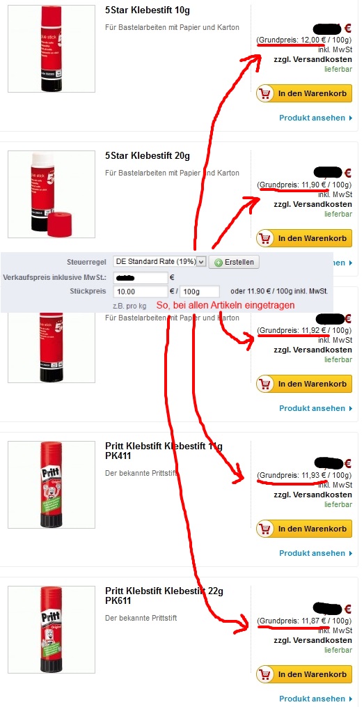

Das ist es aber nicht, im Gegenteil, im Shop (FO) bekomme ich sogar 4 verschiedene Grundpreise als Ausgabe wie folgt:
12,00 € / 100g
11,90 € / 100g
11,93 € / 100g
11,87 € / 100g

Um nicht alles nochmal zu schreiben, füge ich einfach mal einen Screenshot bei, der hoffentlich selbsterklärend ist :-)
Damit es leichter nachvollziehbar ist, habe ich einen fiktiven Grundpreis (netto) von 10,00 € / 100g genommen.
