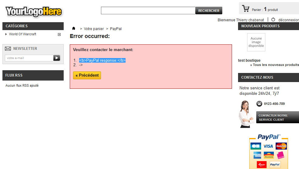

j'ai le même défaut quand je simule un paiement Paypal ( j'ai bien un compte paypal , validé avec les API)
Veuillez contacter le marchant:
  1. <b>PayPal response:</b>
  2. ->
 error reporting est actif et me renvoie ceci:
( ! ) Notice: Undefined variable: tmp in C:\wamp\www\prestashop\modules\paypal\api\paypal_connect.php on line 124
J'ai modifié la ligne 28 du /config/defines.inc.php de "false" en "true", et c'est la même chose.
Merci à une âme charitable de bien vouloir m'aider.
Je me répond à moi même en espérant que cela serve à d'autre. j'ai fait plusieurs choses alors je ne sait pas trop celle qui a pu résoudre ce Pb.
Dans le BO j'avais des messages qui me disaient qu'il fallait que je  mette mon domaine et mon domaine SSL identique ( l'un était 127.0.0.1 et l'autre était localhost)  et ce dans l'onglet " SEO&URLs"
j'avais aussi des messages qui me demandaient d'activer dans le PHP extensions de Wamp : php_curl et php_openssl.
Ensuite sur un forum, j'ai vu qu'il fallait effacer tous les cookies du navigateur, ce que j'ai fait et là miracle , cela fonctionne.
