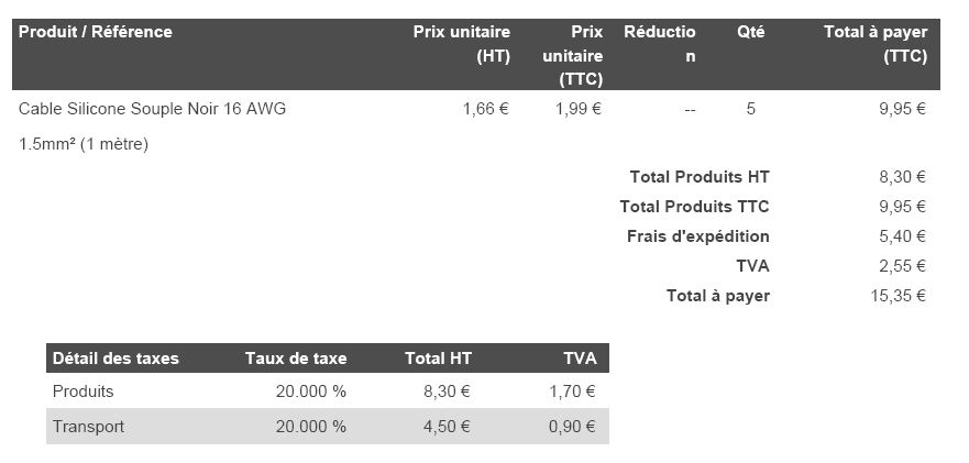

En pîèce jointe un exemple de facture erronée
Bonsoir, meme après avoir repris tous les prix manuellement, j'ai toujours des différences de TVA. Voir image jointe. La TVA indiquée en bas à droite de la facture ne correspond pas à la somme de la TVA indiquées dans la section dédiée à la TVA en bas de la facture.
De quoi cela peut il venir ? Ce sont les arrondis ?
J'ai constaté qu'en changeant les prix TTC, le calcul du prix horst taxe qui se faisait sur plus de 2 chiffres après la virgule juste après la saisie d'un nouveau prix TTC repassait à 2 chiffres lorsque l'on sauvegardait.
C'est ce qui génère ces différences ?

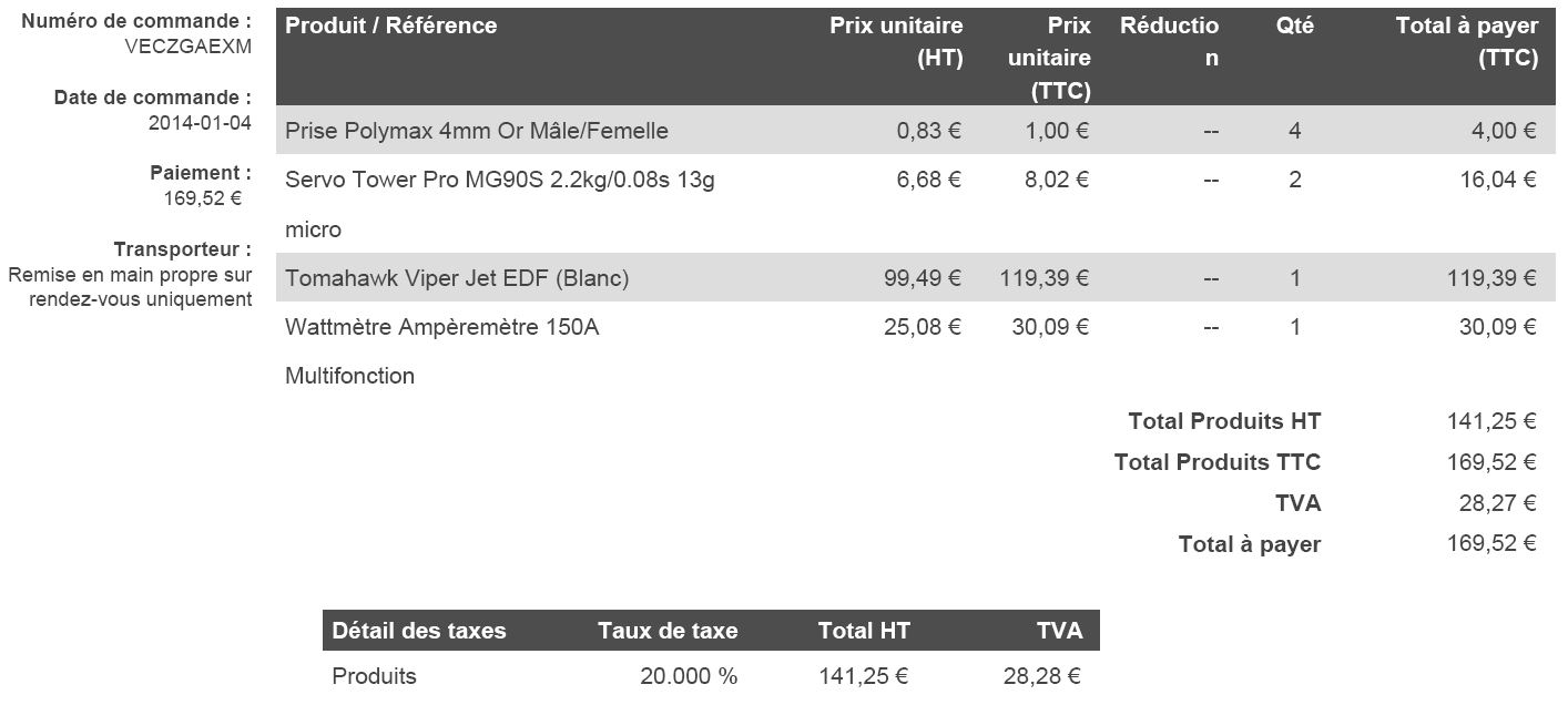

Bonjour, je recherche toujours de l'aide pour m'aider s'il vous plait à résoudre ce probleme de calcul de la TVA
Voir un autre exemple en pièce jointe.
Il y a une toute petite différence entre le montant de la TVA qui apparait dans le tableau dédié en bas de facture (bon montant 26,31€) et le montant qui apparait à droite de la facture (mauvais montant 26,30€).
En regardant dans la base SQL, dans la table pc_order_invoice, le montant total_paid_tax_incl est de 187,84€ alors qu'il devrait être de 187,85€.
La différence vient donc de là mais pourquoi ??
bonsoir , en effet il me semble que cela viennent des arrondis je cherche mais pas encore trouvé, à mon avis il doit falloir s'orienté vers le panier "ps card" car sur ma version 1.0.0.8 tous les arrondis ont été modifié il doit y avoir une règle de calcul via le panier qui merdouille
Bonsoir, je pense avoir une piste.
  • Les valeurs HT et TTC qui se trouvent dans la table PS_ORDER_DETAIL ont 6 CHIFFRES APRES LA VIRGULE
  • La TVA générale qui apparaît en bas à droite des factures est calculée par les valeurs HT et TTC qui se trouvent dans la table PS_ORDER_INVOICE et ces valeurs n'ont que deux chiffres après la virgule.
Alors bien sur, la TVA produit du bloc détail TVA est elle stockée ailleurs dans PS_ORDER_DETAIL_TAX et je ne sais pas comment elle se retrouve là. Mais si elle est calculée par les valeurs précises de PS_ORDER_DETAIL alors que l'autre n'est calculée que sur 2 chiffres après la virgule, cela explique probablement les erreurs.
Est il possible que les valeurs HT et TTC de PS_ORDER_INVOICE aient aussi 6 chiffres après la virgule ?
