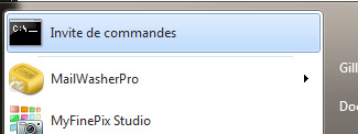

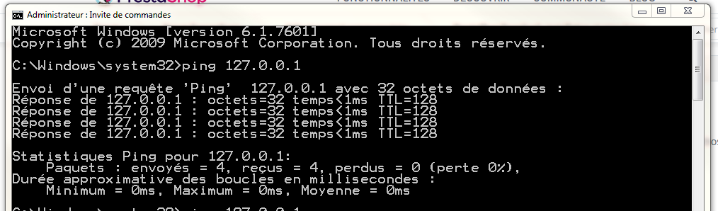

Oron Posted June 12, 2016 Share Posted June 12, 2016 bonjour, merci pour ce tuto. moi j'ai juste une question bête, je n'ai pas de localhost ou 127.0.0.1 mais 192.168.9.30 est-ce la même chose?? je suis sous WAMP. je préfère demander avant de faire m'importe quoi. merci d'avance. ludo Bonjour Localhost = 127.0.0.1 c'est la boucle local de votre PC , c'est une IP qui n'est pas visible de l'extérieur de votre PC. Vous ouvrez la console en ligne de commande sous windows voir image : Vous tapez : ping 127.0.0.1 et vous obtenez : 192.168.9.30 est un réseau local entre votre box et pc ou portable ou smartphone ou tablette ou autre pc ou dans une entreprise un réseau interne qui n'est pas visible sur internet. Apparemment votre IP est attribué par votre box. Ce n'est pas cette IP là que vous utilisez dans wamp mais bel et bien 127.0.0.1 ou localhost tester et vous arriverez dans le dossier www de c:/wamp/www/ Vous ne cassez rien en installant wamp, votre pc continuera a fonctionner. Link to comment Share on other sites More sharing options...

ludovic mantion Posted June 12, 2016 Share Posted June 12, 2016 Bonjour Localhost = 127.0.0.1 c'est la boucle local de votre PC , c'est une IP qui n'est pas visible de l'extérieur de votre PC. Vous ouvrez la console en ligne de commande sous windows voir image : 2016-06-12_13h43_44.png Vous tapez : ping 127.0.0.1 et vous obtenez : 2016-06-12_13h45_28.png 192.168.9.30 est un réseau local entre votre box et pc ou portable ou smartphone ou tablette ou autre pc ou dans une entreprise un réseau interne qui n'est pas visible sur internet. Apparemment votre IP est attribué par votre box. Ce n'est pas cette IP là que vous utilisez dans wamp mais bel et bien 127.0.0.1 ou localhost tester et vous arriverez dans le dossier www de c:/wamp/www/ Vous ne cassez rien en installant wamp, votre pc continuera a fonctionner. bonjour, merci pour votre réponse mais mon problème est dans la modification du fichier sql dézipé pour modifier les lignes ou je dois remplacer localhost ou 127.0.0.1 qui ne sont pas du tout présent dans le fichier. je suis sous prestashop 1.6 c'est peut être différent?? merci d'avance Link to comment Share on other sites More sharing options...
