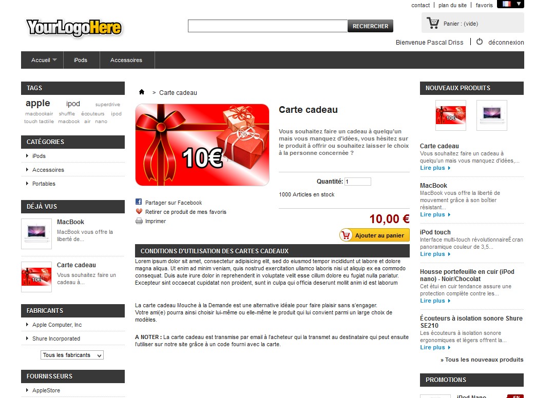

Voici comment s'affiche le produit "carte-cadeau" si vous ne vendez qu'une carte:

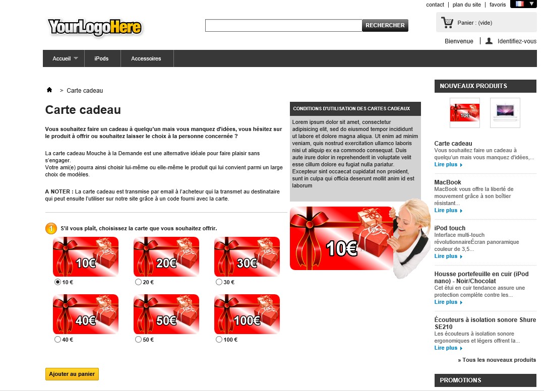

Si vous vendez avec déclinaisons:

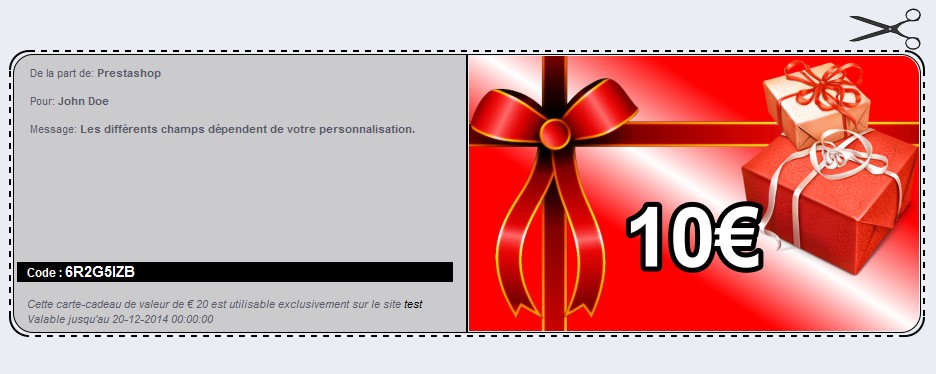

Exemple de carte envoyer par mail:

A la validation de commande du client, celui-ci reçoit automatiquement la carte avec le code désactivé.
pour votre image dans le mail vous avez cochez quel modèle ?
..... et pour finir, oui le mail avec le code arrive chez le client sans même avoir eu le paiement, la sa va creer confusion, parce que si qulqu'un paie par virement et offre la carte a un ami, l'ami va venir réclamer son cadeau, mais nous on a pas eu le peiement, donc on fera quoi?   :)   pour l'instant jai désactivé le module...
Ben, faut juste espérer que vos client "lisent" le mail envoyer  :rolleyes:
"Le code de cette carte n'est utilisable qu'une seule fois, et sera activé dès validation de votre paiement."
bon, l'image est bien dans le dossier :)
une question "bête" avez vous autoriser l'affichage des images dans votre gestionnaire mail ?
Pouvez vous poster le code html de votre mail ?
ou plus simple transmettez le moi.

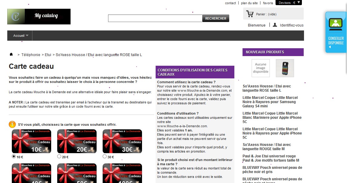

Voici ce que j'ai fait :
J'ai crée une catégorie "carte cadeau"
J'ai crée un produit "carte cadeau"
j'ai crée un attribut carte cadeau avec type d'attribut bouton radio et 6 valeurs pour 6 cartes(déclinaisons)
je ne peux pense pas que le fichier ProductController.php soit overrider, ême si je ne sais pas comment on vérifie.
j'ai paramétré la config du mod provisoirement.
adresse du site : http://www.mycatalog.fr/     le mod est toujours installer.
je suis sous la version 1.5.3.1

Il faut "assigner" une image pour chaque déclinaison, vous avez envoyer les images sans les assigner.
pour l'override, c'est dans le dossier override\controllers\front de votre site vous devez y trouver le fichier ProductController.php
le module à été testé sur la version 1.5.6.1

J'ai désinstaller le module, j'ai modifié le fichier ProductController.php, j'ai supprimé override du module, j'ai vider tous les caches et toujours pareil, j'ai l'impression que le module n'est pas connecter a la fiche produit alors  pour l'instant je le désative en attendant de trouver pourquoi ça marche pas.
tres bonne question, j'ai mis un id produit mais que j'ai créé, ça doit pas etre ça donc ce qui m'amêne à une question on le trouve où produits.
Merci de ton aide masera
C'est bon j'ai trouvé l'ID produit, voilà maintenant il affiche ça.j'ai pas la présentation de la photo du tuto.
Edited by cartefranco (see edit history)

1) vous créer un produit "carte-cadeau"
2) vous assigner l'ID du produits "carte-cadeau" dans le module.
c'est tout !
Éventuellement !
3) vous sélectionner le modèle de carte a envoyer par mail (sinon, c'est celle par défaut qui est envoyer)
4) vous créer une image par déclinaison et vous l'assigner.
5) vous définissez vos conditions d'utilisation.
c'est tout !
Dans le fichier product-gift-card.tpl du module vérifier à la ligne 156.
Que c'est bien cette ligne qui est afficher:
<link href="{$modules_dir}giftcard/views/css/gift-products.css" rel="stylesheet" type="text/css" media="all" />
si ce n'est pas le cas modifier là, ainsi que la ligne 263 suivante:
<div id="gift_logo"><img src="{$modules_dir}giftcard/img/deco-card.png"></div>
OU
Télécharger le zip mis à jour, et envoyer le fichier product-gift-card.tpl par ftp.
J'ai remplacé le fichier product-gift-card.tpl par celui de maj sur ftp. voilà l'affiche toujours pas de menu ni de block a droite et à gauche.
Alors c'est un mystère, le fichier product-gift-card.tpl ne fait que ce substituer au fichier product.tpl d'origine, et le css du module met le block de gauche sur display : none.
