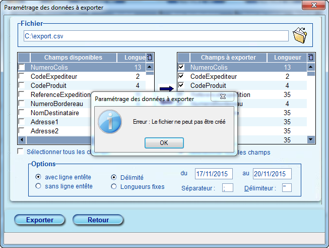

Je ne sais pas s'il est possible de relancer le sujet sur un autre problème. Depuis 2-3 jours expeditor ne me permet plus de faire d'export des suite à la génération des étiquettes de colis et des bordereaux. Je lance la cloture des bordereau, j'ai mis l'option pour générer automatiquement le fichier export (ce qui a bien fonctionné pendant une petite semaine) et là à chaque fois il me met le message suivant :
Si quelqu'un a déjà rencontré le problème et trouvé une solution je suis bien entendu preneur.
Bonne journée et merci pour vos retours car tout faire à la main pour les N° de suivi .... arrrrggghhh  :wacko:

Merci pour le N° Kamel,
Du coup je les ai appelé et en fait ils ne savent pas pourquoi ça s'est mis à dysfonctionner, mais par contre il faut mettre en chemin d'accès pour le fichier C:\EXPINET\créer un nom de fichier.csv
et à partir de là manuellement au moins je peux générer le fichier d'export avec les N° de suivi. Reste à voir si l'automatisme qui génère automatiquement ce fichier à la clôture d'un bordereau va bien fonctionner à nouveau. Mais bon ça c'est une broutille ;)
Voilà si jamais ça peut en aider certains par la suite tant mieux.
