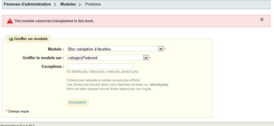

jujutte24 Posted December 5, 2013 Posted December 5, 2013 Bon, ben j'ai un message d'erreur... This module cannot be transplanted to this hook. je vais poursuivre mes recherches Share this post Link to post Share on other sites More sharing options...

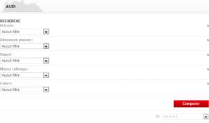

ShowYou Posted December 5, 2013 Posted December 5, 2013 Bonsoir, ckarone vous m'avez devancée pour l'installation dans un hook ! ;-) Après des modifications de css... impossible de faire apparaître ce bloc correctement (pas d'affichage du curseur de prix et filtres qui ne fonctionnaient pas....) Finalement, j'ai laissé le module dans la colonne de gauche, je l'ai étendu sur les 2 autres colonnes et cela fonctionne. Il suffit de descendre la colonne centrale et celle de droite avec le css pour que cela s'affiche correctement !!! Encore un problème résolu !!!;-) Share this post Link to post Share on other sites More sharing options...

ckarone Posted December 6, 2013 Posted December 6, 2013 (edited) @jujutte24 votre erreur indique que vous n'avez ajouté le code dans le module ou alors il est mal placé dans le code : public function hookcategoryFeaturedHook($params) { return $this->generateFiltersBlock($this->getSelectedFilters()); } @monvidedressing le module fonctionne pourtant bien chez, même le filtre prix !! ckarone Edited December 6, 2013 by ckarone (see edit history) Share this post Link to post Share on other sites More sharing options...

jujutte24 Posted December 6, 2013 Posted December 6, 2013 (edited) Bon, ça ne marche toujours pas. Le Hook est bien créé dans la BDD, avec les mêmes conditions que le Hook "leftColumn", sauf Liveedit qui n'est pas à 1. J'ai intégré {$HOOK_FEATURED_CATEGORY} dans la fichier category.tpl, en dessous de scenes, là où je souhaite le placer. J'ai coller public function hookLeftColumn($params) { return $this->generateFiltersBlock($this->getSelectedFilters()); } au bon endroit, et supprimer le "class: bloc" du TPL. Mais j'ai encore ce message d'erreur. A n'y rien comprendre... Edited December 6, 2013 by jujutte24 (see edit history) Share this post Link to post Share on other sites More sharing options...
ckarone Posted December 6, 2013 Posted December 6, 2013 Etes vous certains de greffer le module sur le bon hook dans l'admin?? Ckarone Share this post Link to post Share on other sites More sharing options...
jujutte24 Posted December 6, 2013 Posted December 6, 2013 J'ai bien le Hook qui apparait dans le BO dans la liste des Hook,je l'ai nommé "categoryFeatured". Dans le category.tpl, je l'ai placé ici : {if isset($subcategories)} <!-- Subcategories --> {$HOOK_FEATURED_CATEGORY} <div id="subcategories"> <!--<h3>{l s='Subcategories'}</h3>--> <ul class="inline_list"> {foreach from=$subcategories item=subcategory} <li> <a href="{$link->getCategoryLink($subcategory.id_category, $subcategory.link_rewrite)|escape:'htmlall':'UTF-8'}" title="{$subcategory.name|escape:'htmlall':'UTF-8'}"> Ensuite, dans le Blocklayered.php, j'ai ça : public function hookLeftColumn($params) { return $this->generateFiltersBlock($this->getSelectedFilters()); } public function hookRightColumn($params) { return $this->hookLeftColumn($params); } public function hookcategoryFeaturedHook($params) { return $this->generateFiltersBlock($this->getSelectedFilters()); } public function hookHeader($params) { global $smarty, $cookie; et pour finir, dans le blocklayered.tpl, j'ai supprimé le "class": </script> <div id="layered_block_left"> <h4>{l s='Catalog' mod='blocklayered'}</h4> <div class="block2_content_navigation"> <form action="#" id="layered_form"> <div> et je bien essayé dans le BO de greffer. Mais ça ne marche pas... Share this post Link to post Share on other sites More sharing options...
ChDUP Posted December 7, 2013 Posted December 7, 2013 jujutte24, si vous avez nommé le hook categoryFeatured en bdd , la function doit se nommer hookcategoryFeatured et pas autrement. Au passage dans category.tpl vous devriez sortir le hook de la condition des sous-catégories. Share this post Link to post Share on other sites More sharing options...
jujutte24 Posted December 8, 2013 Posted December 8, 2013 jujutte24, si vous avez nommé le hook categoryFeatured en bdd , la function doit se nommer hookcategoryFeatured et pas autrement. Au passage dans category.tpl vous devriez sortir le hook de la condition des sous-catégories. Bonjour, merci aussi de votre aide. J'ai donc renommé "hookcategoryFeaturedHook" en "hookcategoryFeatured", et le module ce greffe dessus sans problème ! Mais bon, côté front office, toujours rien de visible. J'ai recodé : {if isset($subcategories)} <!-- Subcategories --> {$HOOK_FEATURED_CATEGORY} en {$HOOK_FEATURED_CATEGORY} {if isset($subcategories)} <!-- Subcategories --> Mais rien.... Share this post Link to post Share on other sites More sharing options...

jujutte24 Posted December 8, 2013 Posted December 8, 2013 (edited) Oui, bien sur J'ai relevé une erreur en activant les logs : Notice: Undefined index: HOOK_FEATURED_CATEGORY in /home/monsite/public_html/tools/smarty/compile/05b29a00bea620110fdfcca6c5e0d8beeac282f7.file.category.tpl.php on line 73 Notice: Trying to get property of non-object in /home/monsite/public_html/tools/smarty/compile/05b29a00bea620110fdfcca6c5e0d8beeac282f7.file.category.tpl.php on line 73 Cordialement Edited December 8, 2013 by jujutte24 (see edit history) Share this post Link to post Share on other sites More sharing options...
ChDUP Posted December 8, 2013 Posted December 8, 2013 ah, il y a donc un problème dans la déclaration de votre hook Je ne me souviens pas trop pour Presta 1.4 mais apparemment il faut aussi le déclarer dans le frontController http://www.prestaphp.com/prestashop-ajouter-un-hook-dans-une-boutique-prestashop-1-4.html Je vous conseille donc de le faire "proprement" par un override Comme expliqué ici dans l'etape 2 http://blog.lahaut.info/2011/05/rajouter-un-nouveau-hook-dans-prestashop-1-4-grace-a-loverride/ 1 Share this post Link to post Share on other sites More sharing options...
jujutte24 Posted December 8, 2013 Posted December 8, 2013 (edited) Bon, ça marche Pas fait l'override, mais juste rajouté le hook dans le front controller. Je ne souhaite pas évoluer vers 1.5, donc pas de souci pour les mises à jour. Ça marche !!! Reste plus qu'à résoudre le casse tête du CSS. Merci à tous !! Edited December 8, 2013 by jujutte24 (see edit history) Share this post Link to post Share on other sites More sharing options...

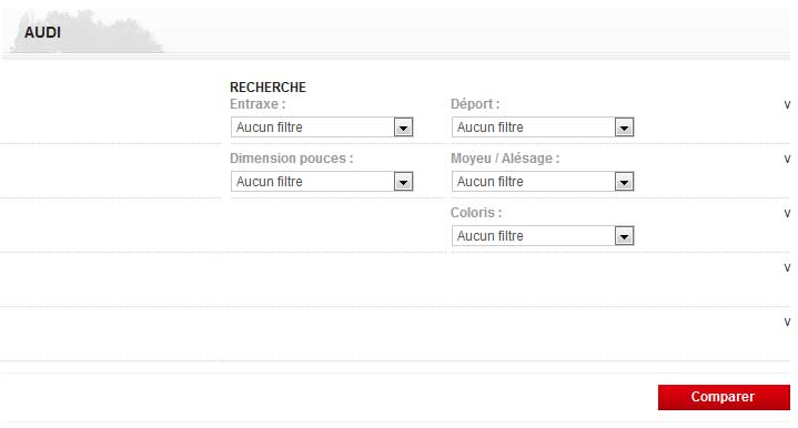

jujutte24 Posted December 10, 2013 Posted December 10, 2013 Il est en prod, mais pour l'instant, il faut que je planche sur le CSS et là c'est une autre histoire. Passer d'une colonne à droite à au centre, il faut "ajuster" les dimensions... je progresse dès que c'est OK, je vous fais un lien Share this post Link to post Share on other sites More sharing options...
jujutte24 Posted December 12, 2013 Posted December 12, 2013 Bon, je suis bloqué sur le CSS. Il me semble que le module fait appel à plusieurs feuilles de style. le global.css du thème, et la feuille de style du module lui-même. J'ai donc réussi à modifier l'image de fond du module, ça ca ne pose pas de problème, mais je voudrai le contraindre, dans la colonne centrale, à s'afficher sur 2 colonnes. Actuellement, il ce comporte comme sur la colonne de gauche. Un bloc, avec les champs l'un en dessous de l'autre. Il prend toute la largueur de la colonne centrale (+/-750px). Ce qu'il faudrait, c'est que les champs de recherche soient positionnés en deux blocs, un à gauche et un à droite. Que ça "s'équilibre" en fonction du nombre de champs disponibles pour la catégorie concernée. Voici son visuel actuel : et voici ce qui serait top (enfin, à affiner): Share this post Link to post Share on other sites More sharing options...
ChDUP Posted December 12, 2013 Posted December 12, 2013 avec l'URL ça serait plus simple Share this post Link to post Share on other sites More sharing options...
jujutte24 Posted December 12, 2013 Posted December 12, 2013 Le "truc", c'est que je n'ai pas laissé le module sur ce hook tant qu'il n'est pas nickel. De plus, j'utilise un module de compression du css via Apache, et vous ne pourrez pas isoler les css depuis le navigateur... je vais tenter de poursuivre seul. je vous donnerai le rendu final. ++ Share this post Link to post Share on other sites More sharing options...
