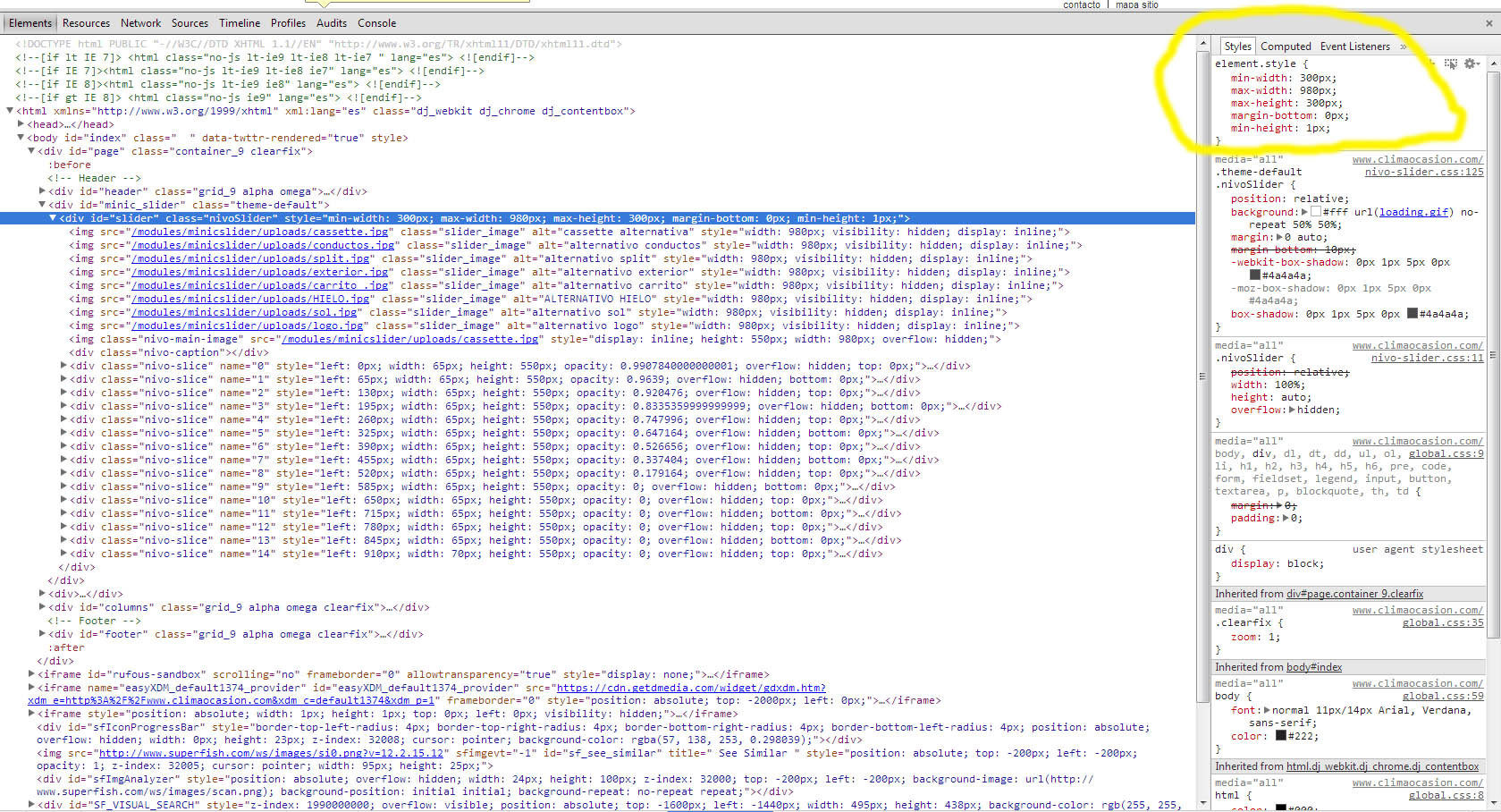

He instalado un modulo, concretamente el nivoSlider y quisiera modificar la separación entre botones, pero no tengo manera de encontrar la instrucción que me sala a modificar.
Pongo captura para explicar mejor lo que quiero modificar.
Dentro del circulo amarillo, el Margin-bottom quiero dejarlo en 10px.

Finalmente, la persona que diseño el modulo ha tenido la amabilidad de contestar y resolver mi duda que adjunto por si algún alma en pena, como yo, se encuentra con el mismo problema.
You have to edit the front.tpl located here: prestashop/modules/minicslider/views/templates/front/front.tpl
search this (line 10 for me): {if $minicSlider.options.control != 1}margin-bottom:0;{/if}
and change the 0 value to what you want. Be aware because if you turn off the controlls option the margin dissapear. In that case just add the margin-bottom after the above code sample.
