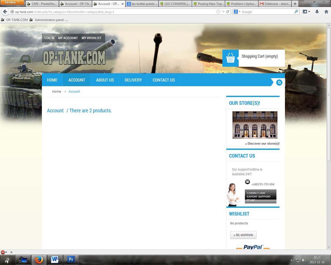

Problem wygląda następująco:
Strona działa bez zarzutu, jednak w losowych godzinach w ciągu dnia nagle przestają się wyświetlać produkty na stronie głownej i w zakladce Accounts. Raz się ladują a raz nie. Dodam że produkty są powiązane z tą kategorią. W zakładce Accounts wyskakuje tylko:Account / There are 2 products. A nie ma zdjęć i opisów. W załączniku zamieściłem 2 przykładowe zrzuty. Gdzie powinienem szukać problemu, co jest odpowiedzialne za taki anomalia? Wina serwera?A może cos z Prestą? Bardzo proszę o jakąkolwiek pomoc,wskazówki i porady. Zostałem sam z problemem.

jeżeli problemy pojawiaja się tylko od czasu do czasu to problem ewidentnie leży po stronie hostingu, stawiam na to, że serwer jest mało wydajny i w godzinach szczytu po prostu siada. przynajmniej tak to wygląda.
jak masz dostep, zerknij w php error log.
Dokładnie tak od czasu do czasu, czyli wychodzi na to że serwer jest mało wydajny?Kolejny powód by twierdzić że stronę robił jakiś amator. Serwer jest w ionic. Proszę wybaczyć jestem nowy w tym środowisku, aby odnaleźć "php error log" muszę zalogować się do php-admin tak? Niestety dostep do niego mam zablokowany,  poprzedni szpec ustawił jakieś hasło i mi nie podał.
Witam
jeżeli konto hostingowe jest Twoje, napisz do hostingu to otrzymasz wszelakie dane dostępowe. Jeszcze wracając do tematu związanego z hostem: najczęściej chwilowe "zamuły" związane są z dużym ruchem na serwerach, np. w godzinach szczytu. Trudno cokolwiek więcej powiedzieć, ale na to wygląda.
php error log to plik który zawiera logi, raczej w phpmyadmin go nie odnajdziesz.
sprawdź główny katalog na Twoim koncie FTP (i subkatalogi w stylu /tmp/ czy /bin/)
