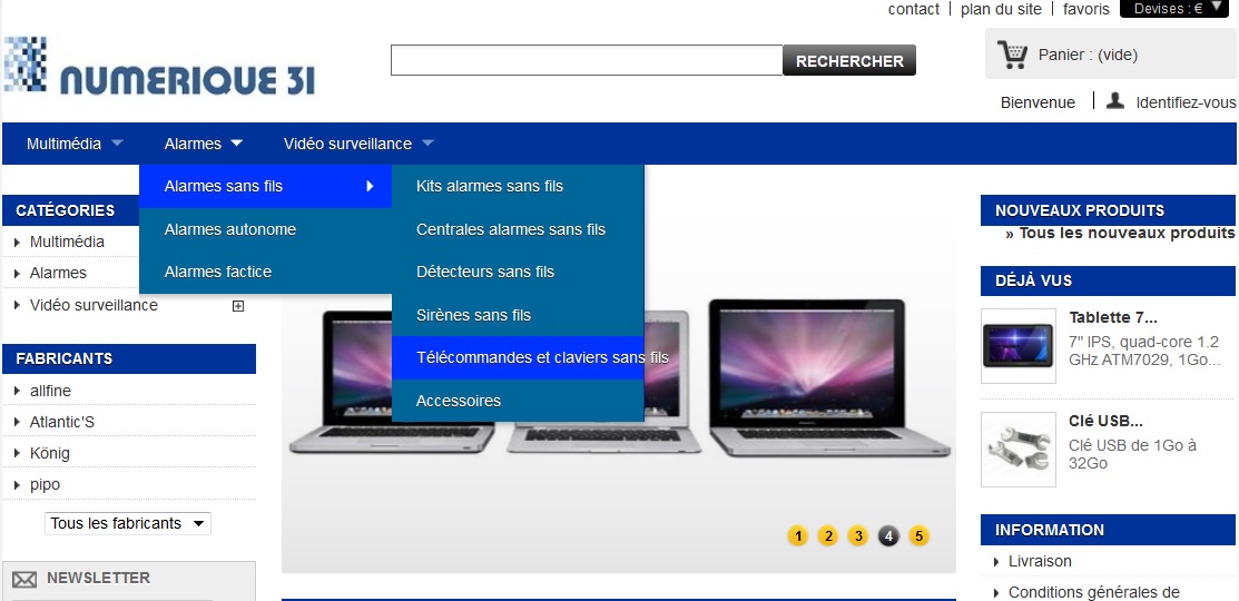

numerique31 Posted November 13, 2013 Share Posted November 13, 2013 Bonjour, je suis actuellement sur prestashop 1.5.5 et je suis en train de modifier le thème d'origine, hors je rencontre le problème suivant, j'ai modifié la taille du texte du global.css à 12px au lieu de 11px et maintenant une de mes sous catégorie ayant un long titre ne rentre pas totalement dans le menu haut horizontal . J'ai essayé de voir dans le css du blocktopmenu mais je n'arrive pas à trouver de solution, savez vous ou je peux modifié la largeur de la sous catégorie ? Merci d'avance Link to comment Share on other sites More sharing options...
Atch Posted November 14, 2013 Share Posted November 14, 2013 Bonjour, Il faut éditer le css du module et changer la largeur (width) de .sf-menu ul. ../modules/blocktopmenu/css/superfish-modified.css Si ça ne fait rien , Il y a peut etre un with en surcouche sur le hover , .sf-menu li:hover ul, à vérifier. V++ Atch Link to comment Share on other sites More sharing options...
numerique31 Posted November 14, 2013 Author Share Posted November 14, 2013 Bonjour, merci pour la réponse mais bien que j'essaye de modifié le width rien ne change, voila mon code actuel je pense qu'il y a une erreur entre le width et le left mais je ne comprends pas comment le régler .sf-menu ul { position: absolute; top: -999em; width: 10em; /* left offset of submenus need to match (see below) */ } .sf-menu li:hover ul, .sf-menu li.sfHover ul { left: 0; top: 34px; /* match top ul list item height */ z-index: 99; width:auto; } ul.sf-menu li:hover li ul, ul.sf-menu li.sfHover li ul { top: -999em; } ul.sf-menu li li:hover ul, ul.sf-menu li li.sfHover ul { left: 200px; /* match ul width */ top: 0; } ul.sf-menu li li:hover li ul, ul.sf-menu li li.sfHover li ul { top: -999em; } ul.sf-menu li li li:hover ul, ul.sf-menu li li li.sfHover ul { left: 200px; /* match ul width */ top: 0; } merci d'avance Link to comment Share on other sites More sharing options...
Atch Posted November 14, 2013 Share Posted November 14, 2013 remplacez 10em par 15em pour le test : .sf-menu ul { position: absolute; top: -999em; width: 15em; /* left offset of submenus need to match (see below) */ } et virez witdh : auto ; .sf-menu li:hover ul, .sf-menu li.sfHover ul { left: 0; top: 34px; /* match top ul list item height */ z-index: 99; width:auto; } Link to comment Share on other sites More sharing options...
numerique31 Posted November 14, 2013 Author Share Posted November 14, 2013 Merci pour la réponse rapide mais malheureusement ça ne change rien, si je met par exemple une valeur immense 150em j'ai mon sous menu qui passe sur toute la longueur mais cela ne change pas la dimensions de la case elle même Link to comment Share on other sites More sharing options...
Atch Posted November 14, 2013 Share Posted November 14, 2013 un lien vers la boutique permettrait de gagner du temps ... Link to comment Share on other sites More sharing options...
numerique31 Posted November 14, 2013 Author Share Posted November 14, 2013 J'effectue les test en local pour l'instant mais je vous mets le lien vers la boutique ou j'ai seulement modifié la taille du texte sur celui ci, http://www.numerique31.fr/index.php Link to comment Share on other sites More sharing options...
Atch Posted November 14, 2013 Share Posted November 14, 2013 toujours dans le meme css, vous avez testé de changer la valeur de : .sf-menu li li { width: 200px; } chez moi, en mettant 300 px ça élargie la colonne et le lien ne dépasse plus. V++ Atch Link to comment Share on other sites More sharing options...
numerique31 Posted November 14, 2013 Author Share Posted November 14, 2013 Merci ça marche par contre c'est dans .sf-menu li li li que j'ai du modifié, j'ai honte en plus car je pensais déjà avoir essayé de rentrer un width dans cette partie Par contre vous avez du voir sur mon site ainsi qu'en local que je n'ai rien qui s'affiche dans le bloc nouveau produits alors que j'ai bien demandé à avoir 2 articles, est ce que vous savez d'ou cela peut venir ? à priori d'autres utilisateur ont le même problème que moi désolé de vous avoir dérangé et merci beaucoup. Link to comment Share on other sites More sharing options...
