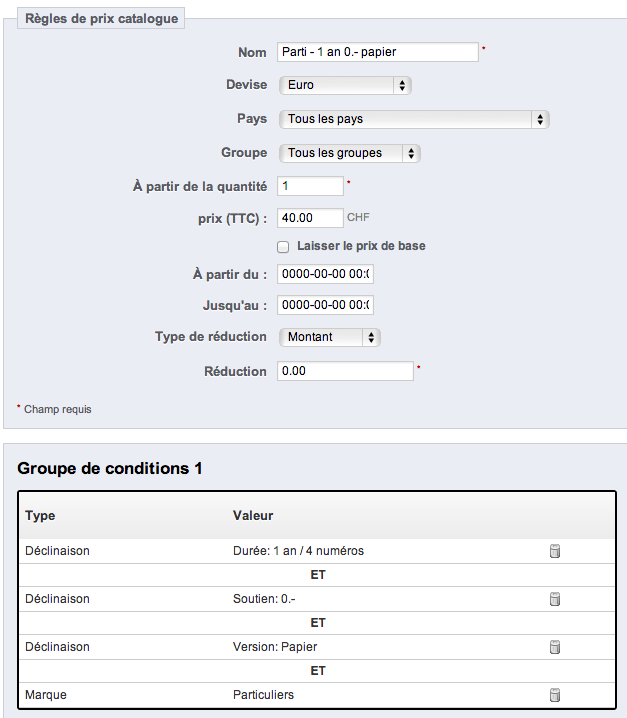

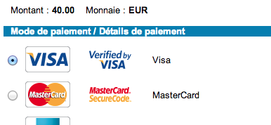

SamXIV Posted November 1, 2013 Share Posted November 1, 2013 (edited) Bonjour, J'ai un soucis avec des règles de prix. Sur ma boutique, je propose un prix en CHF (53.40 chf HT = 55 chf TTC) et je crée une règle de prix spécifiques pour les euros (40 € euros TTC). Voyez en pièce jointe ma règle. Bien qu'en Front-office les prix s'affichent correctement et le bon montant de 40 euros est envoyé vers ma plateforme de paiement, le total du panier et de la commande reprennent le 53.40 chf HT et par conséquent le shop m'indique que le paiement est erroné. 40 CHF au lieu de 53.ch CHF (au passage, il change la devise du montant de 40 euros. Le problème ne vient pas de la plateforme de paiement qui reçoit bien 40€ et qui retourne la bonne devise, le bon montant au shop après le paiement. Le problème se situe au niveau du shop. Dans le détail de ma commande ainsi que du panier, le produit est indiqué à 53.40 chf et non pas 40€. Je pense que dans la mesure où il y a des conditions qui dépendent du compte client, le shop est incapable de comprendre quelle(s) règle(s) il doit appliquer. Y a-t-il un moyen de faire en sorte que les montants soient bons ? Merci d'avance pour votre aide. Edited November 1, 2013 by SamXIV (see edit history) Link to comment Share on other sites More sharing options...
