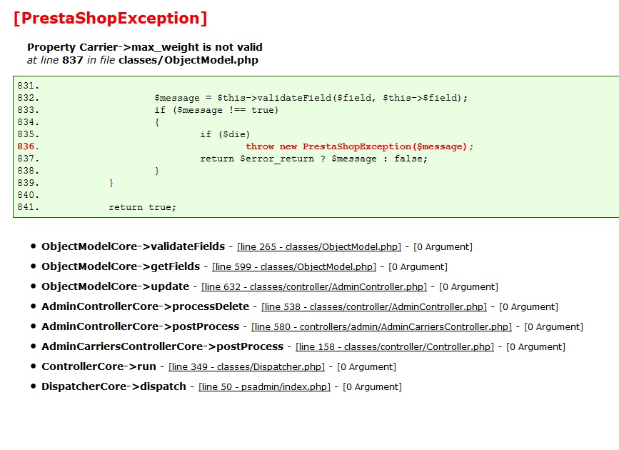

Преста не стабильна!? Не было ошибки, хллоооп, появилась!
Все работало отлично,никаких изменений не выполнял кроме внесения товара в базу.. полез в админке в пункт меню "Доставка" - "Курьеры", пытаюсь удалить одного из курьеров - дает ошибку вида, как на картинке!
А если зайти в редактирование этого курьера и изменить статутс курьера (отключить), то админка пишет ошибку: "Неправильное поле max_weight.", хотя там в этом поле - 0, да и при чем тут вес!?

Вот топик где баг исправили http://www.prestashop.com/forums/topic/253464-property-carrier-max-weight-is-not-valid/
P.S. Только дам один совет, лучше править баги не переписывая сам класс а через папку override/ там уже есть скелет класса, в него вставить весь код с оригинала, соответственно поправив что нужно. Тогда при апдейте не будешь вспоминать что где ковырял.
