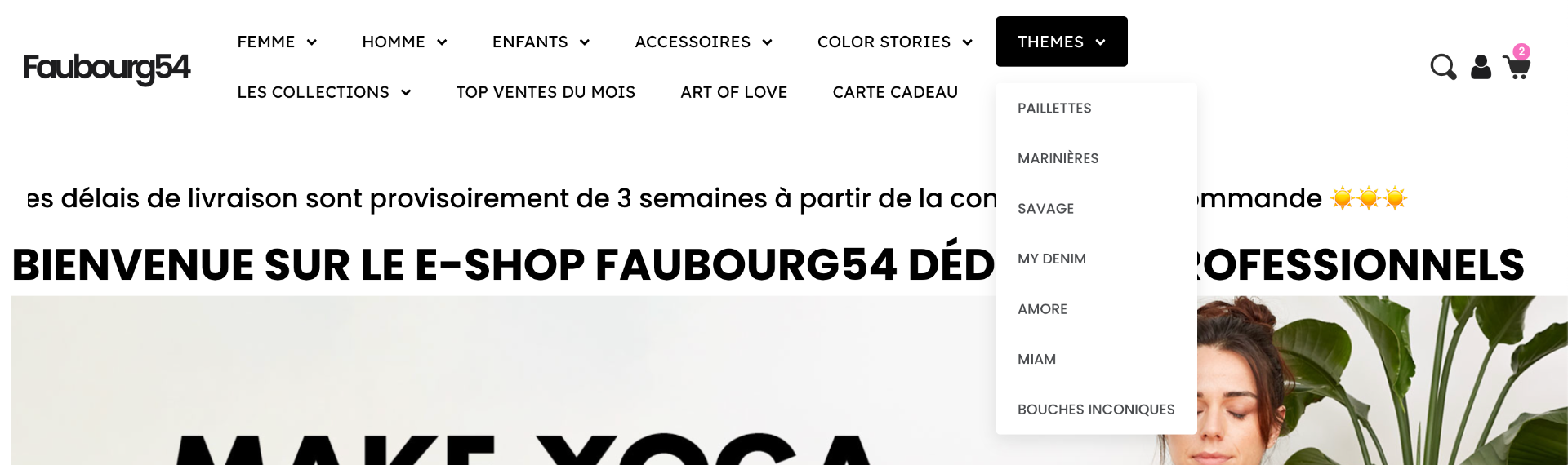

cycy Posted May 15, 2019 Posted May 15, 2019 Bonjour, je voudrais rendre non cliquable les liens de sous catégories si elles ne contiennent pas de produits, je n'arrive pas à le faire, quelqu'un aurait une idée ??? Soit rendre le lien non cliquable si pas de produits ou alors retour d'un champs vide éventuellement ... Je bloque la dessus pour le moment ... Merci beaucoup Share this post Link to post Share on other sites More sharing options...
