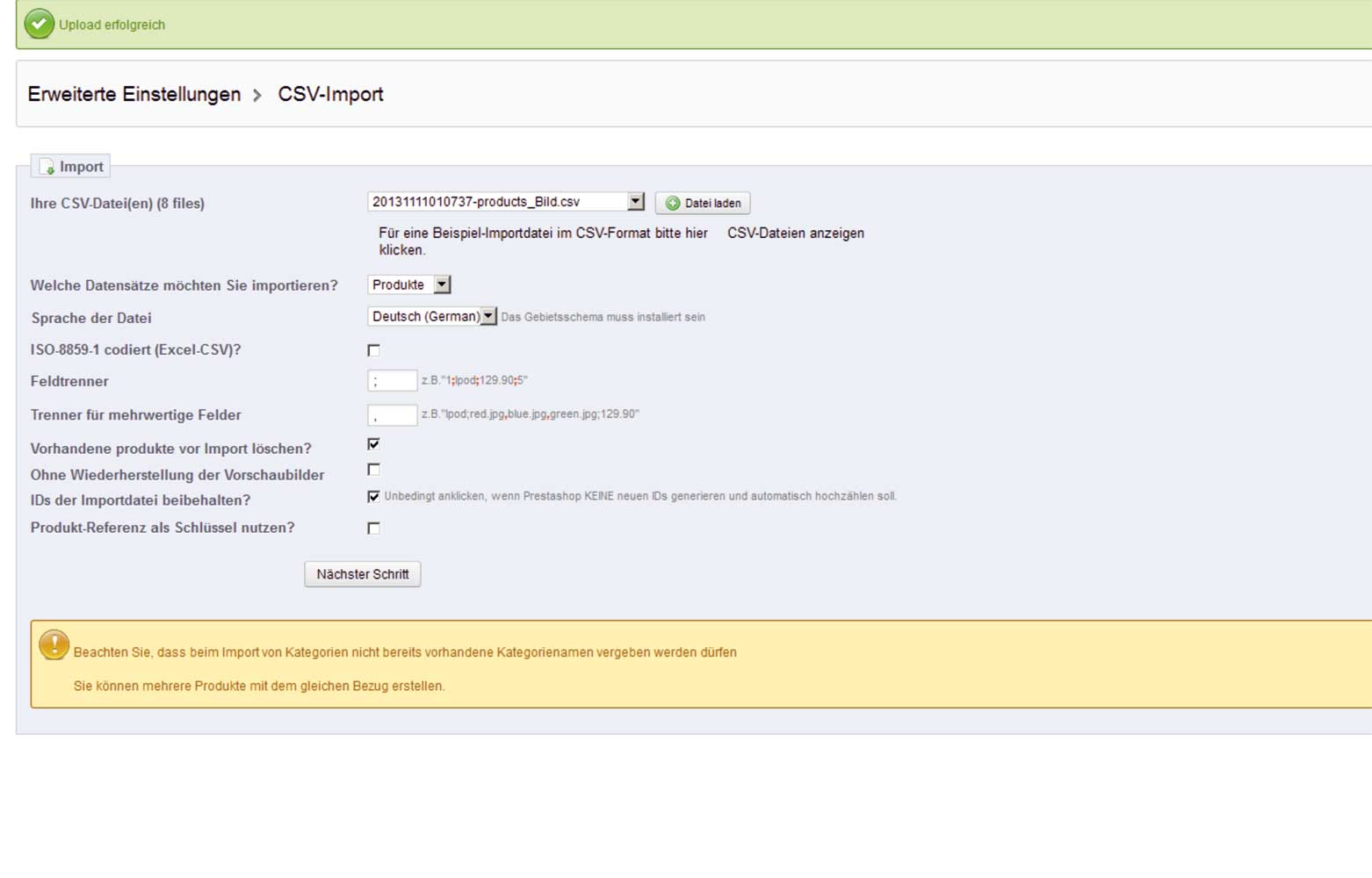

Kann keine Datei anhängen. Ich bin nicht berechtigt, was muss ich dafür tun?

Nur so als Absicherung, da ich schon ne Menge Produkte angelegt habe... Der Haken bei "vorhandene Produkte vor Import löschen" bezieht sich doch ausschliesslich auf die Produkte, die in der Datei sind und ggf. sich bereits auf dem Server befinden, richtig?
Oder habe ich danach einen leere Datenbank?
VG,
malbeo
Hallo Mailbeo,
Vorsicht!!!! Du würdest die Datenbank leeren!
Bitte auf jeden Fall vor dem Experiment eine Datensicherung der mysql-Datenbank machen.
Ich wußte nicht das du bereits Produkte angelgt hast (denkbar wäre es ja auch alle Produkte vorab auf dem eigenen Rechner anzulegen und dann auf einmal komplett hochzuladen, und im weiteren, bei Änderungen alles einfach wieder neu zu überschreiben)
In deinem Fall bitte alle Haken herausnehmen und die neue angehängte Datei ohne feste ID verwenden.products_Bild2.zip
