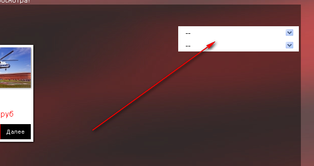

Поле на странице категории только, больше нигде его не вижу. Кеш и перекомпилир-е делал раз 20. Скрин цепляю.
Фильтрация осталась только такая: 2 пункта - по цене, 2 пункта - по названию, 1 пункт - по наличию.

В первых 3-х файлах таких строк было по 2 штуки. Закоментил все. В файле поиска такой строки нет. Поле пропало, но остались отображаться 2 закрывающих тега. Их скрин цепляю. Могу выложить скрины правленого кода.
Что это могло быть? Кривые руки? Или это нужно повторить в дефолтном шабе?

В smarty комментировать надо так {**}, а не так <!-- -->
Спасибо, помогло. Кстати, о "грустном". Я последний раз кодил на Бейсике четверть века назад, убить меня что ли за это? Достаточно грамотно подсказать. Еще раз спасибо.
