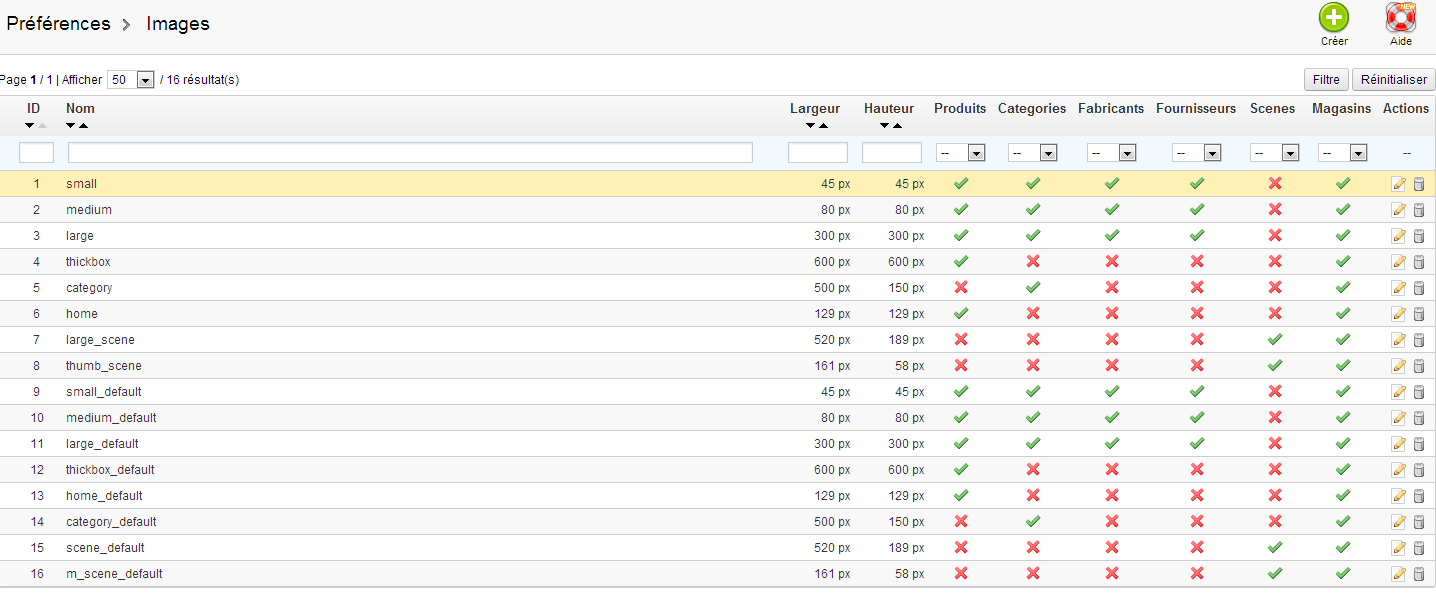

- Pour mon probleme de taille d'image dans la fiche produit, je suis aller dans la version de demo sur le site de prestashop et j'ai mis les memes valeurs dans BO > preferences> images. small, medium, large, etC....
Tout est rentré dans l'ordre.
