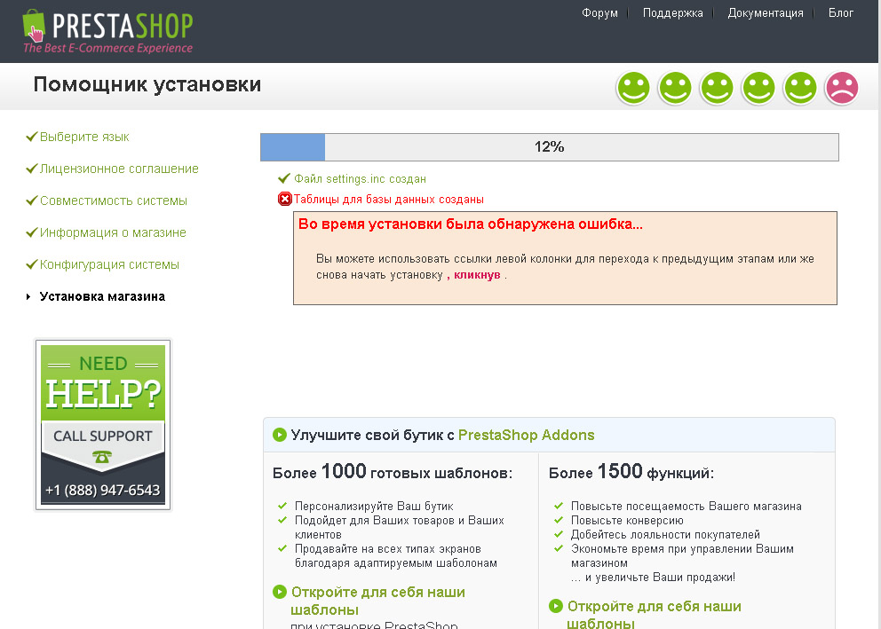

baza3800 Posted September 18, 2013 Posted September 18, 2013 Собственно вся проблема на скрине На этот момент в базе создано 220 таблиц. Получается что либо таблицы создаются не все, или ошибка возникает при переходе на следующий шаг. В связи с этим вопросы. Сколько всего таблиц в базе? Какие расширения PHP должны буть установлены на сервере? А главное как решить эту проблему? Share this post Link to post Share on other sites More sharing options...
Ronaldo Perez Posted September 18, 2013 Posted September 18, 2013 кол-во таблиц не показательно, зависит от того ставите вы систему со стандартными модулями или без. если это хостинг - просто бегите с него)) попробуйте проверить папку log в корне магазина и/или логи сервера Share this post Link to post Share on other sites More sharing options...
baza3800 Posted September 18, 2013 Posted September 18, 2013 После долгих экспериментов и чтения английской ветки форума установка прошла успешно. Что была сделано:1) архив дистрибутива был перезалит на сервер и там распакован (до этого заливал через FTP не в архиве) 2) снесена база (с проверкой каталога базы на оставшиеся файлы) создана новая база 3) была установлено рассширение dom для php (хотя при первой инсталяции проверка совместимости прошла успешно) 4) применил решение из этой темы http://www.prestashop.com/forums/topic/2736[spam-filter]solved-stuck-at-create-database-tables-during-installation/ : I finally found the solution. Holy crap I pulled my hair on this one. Go to WHM > Service Configuration > Apache Configuration - Set "Keep-Alive Timeout" to 5 (it was set to 1). - Set "Timeout" to 60 (it was set to 12). Save the settings, rebuild the configuration and restart Apache. Installation went fine after that. особенно порадовал перевод гугла Я, наконец, нашел решение. Святое дерьмо я вытащил мои волосы на этом. К WHM> Конфигурация службы> Настройка Apache - Установите "Keep-Alive Timeout" до 5 (он был установлен в 1). - Установите "Тайм-аут" до 60 (она была установлена на 12). Сохраните настройки, восстановить конфигурацию и перезапустить Apache. Установка прошла нормально после этого. 5) Подключение к базе при установке было произведено под root (до этого использовался системный пользователь). При желании и наличии времени проведу еще пару установок так сказать для чистоты эксперимента А пока можно тему отметить как [Возможное решение] проблемы с установкой на 12% Share this post Link to post Share on other sites More sharing options...
