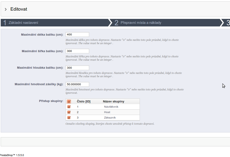

у кого там чего не отображается - зайдите в курьера, внизу "шаги", листайте пока не появится список групп - включите все группы для курьера - гостя и посетителя в том числе.
они раньше бывало слетали.
п.с. да,  и зоны проверьте же)  а то  "все настроено" угу)

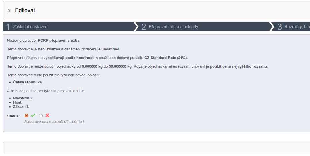

получил ваши данные , прошелся по курьерам, проверил для чехии и россии - работает, ок.
включил - управление количеством
POČET CHYB: 1
  1. Položka v košíku již není k dispozici v tomto množství, není možné pokračovat v objednávce.
нам как бы намекают ;)
установил количество для товара - все работает.
итого: все работает и работало.
