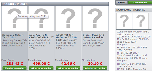

Bonjour,
J'ai effectué une MAJ de mon site de la version 1.4 à 1.5 en utilisant 1-click Update
tous les voyant étaient au vert avant de lancer l'opération et pourtant...
Depuis la quasi totalité de mes images produit sont remplacées par un joli "?"
J'ai essayé de lancer une régénération des miniatures mais comme nous avons +50000 articles, ça plante. Mon hébergeur m'a augmenté la mémoire sur notre serveur virtuel mais sans résultat.
Bref, on à été obligé de fermer le site et depuis 3 jours on tourne en rond.
1°) Est ce que ce problème est connu?
2°) Y a t-il une relation avec la régénération des miniatures? Si oui comment faire pour aller au bout du traitement car même en prenant par type d'image ça plante.
A titre accessoire, j'ai sollicité un de nos fournisseur de module qui pour me démoraliser encore plus, m'annonce que mon site est bourré d'erreurs alors que j'ai toujours utilisé les modules options de MAJ officielles de Prestashop.
C'est facile de baratiner les non techniciens, le pb c'est qu'on est bloqué.
Merci de vos retours
