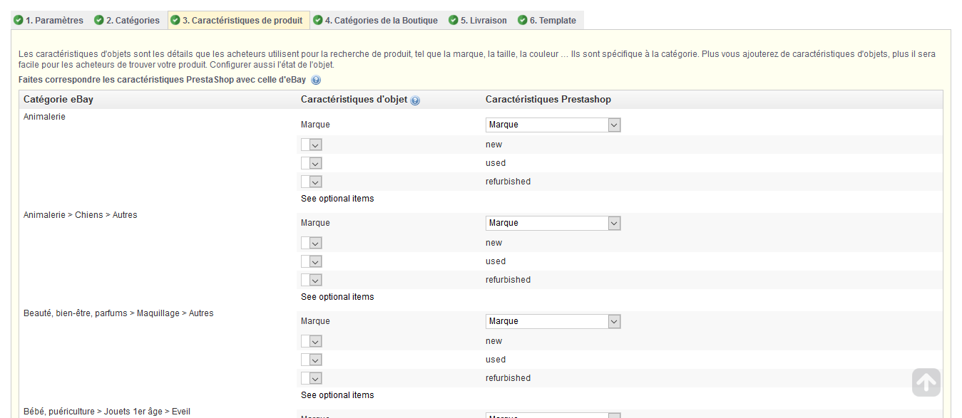

irrelevant Posted September 6, 2013 Posted September 6, 2013 Have you gone through the tab "3. Items specifics" and set an ebay attribute for each of the prestashop new/used/refurbished for evry category used ? That can cause this issue. Share this post Link to post Share on other sites More sharing options...
boby74 Posted September 7, 2013 Posted September 7, 2013 En effet c'est bien ca ! dans le module ebay - l'onglet 3.caractéristiques d'objets il faut pas laisser "neuf avec étiquettes" partout et ca marche Merci irrelevant ! Share this post Link to post Share on other sites More sharing options...

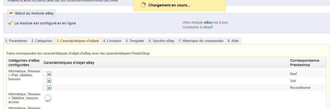

anjy Posted September 7, 2013 Posted September 7, 2013 Bonjour à tous,Comme vous je rencontre un problème de synchronisation des avec le module eBay 1.5.1.Aucuns problèmes rencontrés lors de la synchronisation des catégories.Mais concernant l'onglet n° 3 (les "Caractéristiques d'objets"), les loaders moulinent durant de longues minutes, puis s'arrête, et je ne peux rien paramétrer dans cet onglet (impossible de configurer un seul champ).J'ai également essayé de synchroniser les produits, mais idem, au bout d'un moment la synchronisation s’arrête également et aucuns produits n'est ajoutés sur eBay.J'ai parcouru les forums, testé 2/3 trucs, mais là, je suis à cours d'idées.Avez vous le même problème que moi avec l'onglet n° 3 ?Bon courage a tous.. Share this post Link to post Share on other sites More sharing options...

ledelire Posted September 9, 2013 Posted September 9, 2013 Anjy: normalement tu devrais pouvoir parametrer ces onglets (et choisir neuf avec étiquettes, usé etc..). Je l'ais fait en suivant la démarche de Irrelevant et en effet, ça a marché mais... Monique: voilà, je me retrouve à la même case... Et à savoir si on arrive a solutionner, quelle sera le prochain niveau a battre lol.. je suis devenu foufou avec mes livraisons. J'ai essayé 1001 combinaisons tant sur le module ebay comme sur mes formulaires de livraison, mais rrrrrrien! Casse-bombons! Share this post Link to post Share on other sites More sharing options...

Simply76 Posted October 2, 2013 Posted October 2, 2013 Bonjour à tous, Comme vous je rencontre un problème de synchronisation des avec le module eBay 1.5.1. Aucuns problèmes rencontrés lors de la synchronisation des catégories. Mais concernant l'onglet n° 3 (les "Caractéristiques d'objets"), les loaders moulinent durant de longues minutes, puis s'arrête, et je ne peux rien paramétrer dans cet onglet (impossible de configurer un seul champ). J'ai également essayé de synchroniser les produits, mais idem, au bout d'un moment la synchronisation s’arrête également et aucuns produits n'est ajoutés sur eBay. J'ai parcouru les forums, testé 2/3 trucs, mais là, je suis à cours d'idées. Avez vous le même problème que moi avec l'onglet n° 3 ? Bon courage a tous.. Bonjour à tous, Jai le même probléme, avez vous trouvé la solution ? ( module ebay 1.5.2 et prestashop 1.5.4.1) Cordialement. Share this post Link to post Share on other sites More sharing options...
Prestalia Posted October 2, 2013 Posted October 2, 2013 bonjour,avez-vous essayé de tester les limites du serveur, il ressemble à un problème de temporisation.bonjour Share this post Link to post Share on other sites More sharing options...
Simply76 Posted October 2, 2013 Posted October 2, 2013 Re bonjour, désolé, deux topics même type de problème, je voulais maximiser mes chances de solder ce problème.... Comment puis je faire ce test ? pour etre fixé ? Merci Cordialement. Share this post Link to post Share on other sites More sharing options...
Simply76 Posted October 2, 2013 Posted October 2, 2013 Bonsoir, Je suis toujours bloqué sur ce probléme de chargement de la page "caractéristiques objets ", qui fonctionnait avec une ou deux categories, mais malheureusement plus avec nombreuses catégories selectionnées. Le probléme, la conséquence, nombreux produits ne sont pas synchronisés sur ebay, erreur ... liées à la correspondance de ces caractéristiques sur certaines catégories. En effet je ne vois que les limites du serveur, mais je suis en mutualisé, chez infomaniak.( si ça peu aider). En pièce jointe si nécessaire, je joins, un aperçu de mon probléme si ça peu aider.... Merci par avance et bonsoir. Share this post Link to post Share on other sites More sharing options...
Simply76 Posted October 21, 2013 Posted October 21, 2013 Bonjour à tous, Après mise à jour de prestashop 1.5.6 et maj du module ebay, le dernier, plus de problème même avec nombreuses catégories sélectionnées. A priori, la mise à jour du module ou de la boutique régleraient le problème. Cordialement. Share this post Link to post Share on other sites More sharing options...

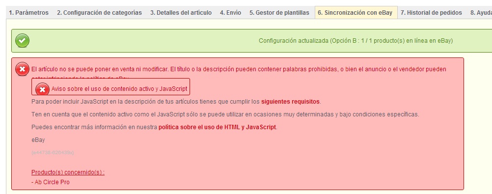

saquito Posted October 25, 2013 Posted October 25, 2013 Hello. I have a problem. The module did not properly display products in a category. Of 50 products sample 6 (on a specific category) of which 3 or even are in my shop. To test I selected, 2 products to give sync and gives me the message embedded in the image, not to do! The module fails a lot. Bonjour. J'ai un problème. Le module n'affichait pas correctement les produits dans une catégorie. De 50 produits échantillon 6 (sur une catégorie spécifique) dont 3 ou même sont dans mon magasin. Pour tester j'ai choisi, 2 produits pour donner synchronisation et me donne le message incrusté dans l'image, ne pas le faire! Le module ne parvient pas beaucoup. Hola. Tengo un problema. El modulo no me muestra correctamente los productos de una categoría. De 50 productos muestra 6 (en una categoria concreta) de los cuales 3 ni tan siquiera están en mi tienda. Para probar he sellecionado 2 productos y al dar a sincronizar me lanza el mensaje que adjunto en la imagen, No se que hacer!! El modulo falla mucho. Share this post Link to post Share on other sites More sharing options...

tranxene2000 Posted March 13, 2016 Posted March 13, 2016 Bonjour à tous, Malgré la MAJ du module, je rencontre le même problème de moulinage d'affichage sur les caractéristiques eBay / Prestashop. Je joins le printscreen. Assez curieusement tout a bien marché pendant 2 semaines, puis d'un seul coup impossible d'afficher les caractéristiques côté eBay (sur Presta) et donc plus possible de synchroniser. Quelqu'un aurait-il trouvé la solution ? (je gère bien les retours...) Share this post Link to post Share on other sites More sharing options...
