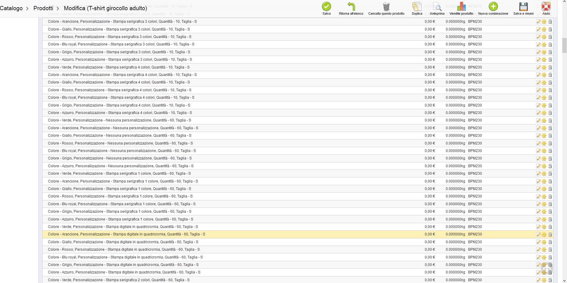

Salve, sul mio sito vendo magliette che è possibile personalizzare con una stampa. Ho impostato 4 attributi, taglia, colore, personalizzazione e quantità - quest'ultima, dato che le vendo in stock, ho pensato di inserirla come attributo con valori preimpostati.
Il prezzo del prodotto rimane invariato per quanto riguarda la taglia e il colore, mentre cambia a seconda del tipo di personalizzazione scelta e della quantità. Normalmente potrei inserire la variazione di prezzo nel momento in cui assegno gli attributi al prodotto (vedasi primo allegato), il problema è che il prezzo di stampa non è sempre uguale ma varia a seconda della quantità di prodotto ordinata.

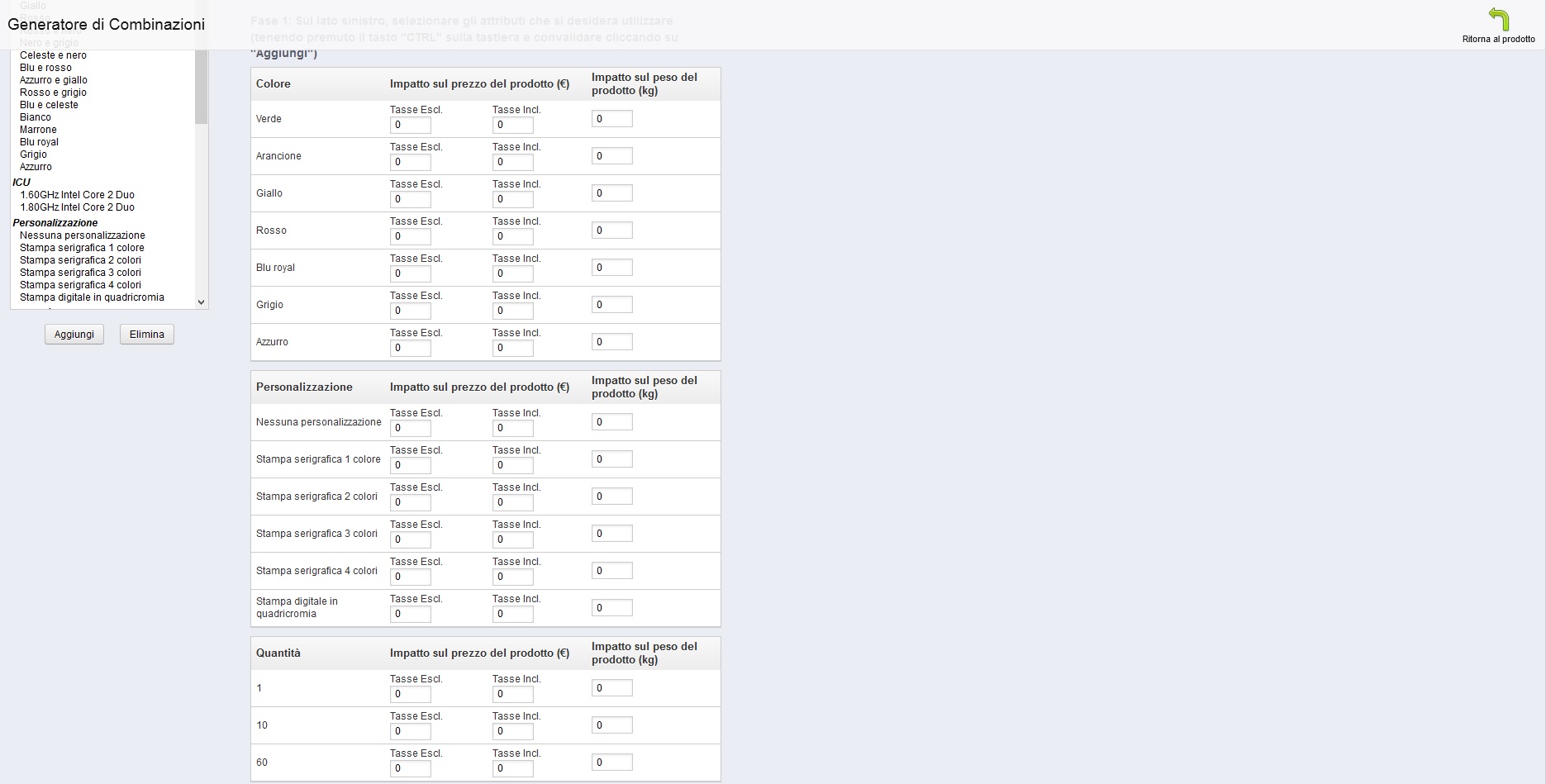

Per intenderci, il prezzo di stampa su 10 magliette è diverso dal prezzo di stampa su 60 magliette. L'unico modo che ho trovato per definire questa condizione, è intervenire manualmente sulle singole combinazioni di attributi, ma, come mostra la seconda immagine allegata, ne viene generata una quantità spropositata! Oltre a ciò, il colore determina il numero di riferimento del prodotto e ovviamente l'immagine corrispondente.
Andare a modificare le combinazioni una per una, impostando prezzo, riferimento e immagine, è un lavoro immane, non c'è un modo per snellire il tutto?

Ciao Fabio31500, non hai molte scelte, se per ogni colore cambia (giustamnete) il riferimento, e se la combinazione non ha sempre lo stesso incremento per lo stesso attributo, allora devi procedere manualmente.
In questi casi è più comodo lavorare su foglio di calcolo (Excel di Windos Office o Calc di Open Office) e importare il tutto tramite csv.
In Ps 1.5. è un più complicato che in Ps 1.4 però è comunque piu veloce di farlo a mano in back office.
Eventualmente fai qualche prova su un'installazione test, aiutandoti con il csv di esempio che trovi in back office.
