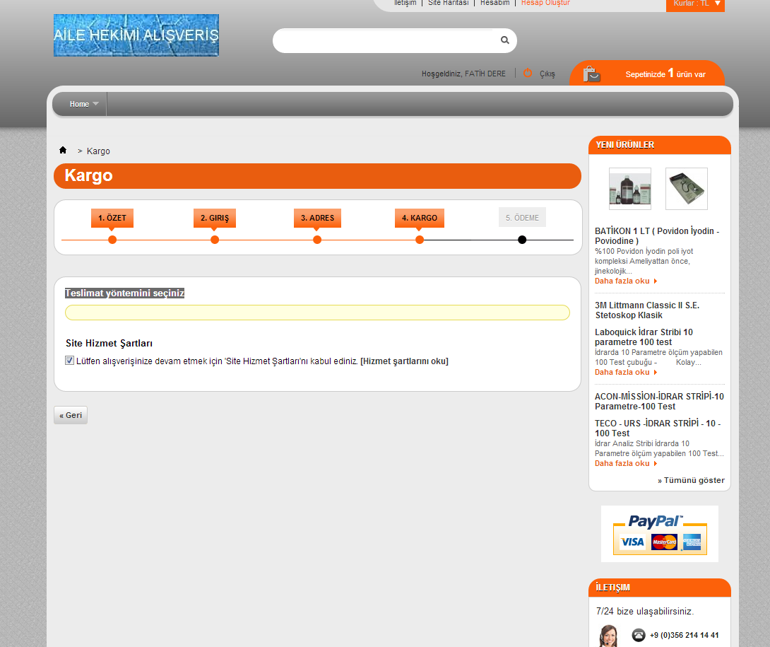

singledepo 0 Posted August 31, 2013 www.ailehekimialisveris.com adlı sitemde tüm ayarları (kargo ile ilgili videodaki yapmama rağmen müşteri satın alma işleminde kargoda kalıyor ve ekranda Teslimat yöntemini seçiniz diye bir yazı altında seçenek yok. hizmet koşullarını kabul ediyorum yine bir değişiklik yok ileri tuşu görünmüyor ödeme sayfasına geçmiyor. çok acil yardımcı olursanız sevinirim. Quote Share this post Link to post Share on other sites

safa 277 Posted August 31, 2013 www.ailehekimialisveris.com adlı sitemde tüm ayarları (kargo ile ilgili videodaki yapmama rağmen müşteri satın alma işleminde kargoda kalıyor ve ekranda Teslimat yöntemini seçiniz diye bir yazı altında seçenek yok. hizmet koşullarını kabul ediyorum yine bir değişiklik yok ileri tuşu görünmüyor ödeme sayfasına geçmiyor. çok acil yardımcı olursanız sevinirim. sorunuzu yeni konu açıp sorarmısınız ? bu şekilde konu sapıyor. yardımcı olmaya çalışırız. Quote Share this post Link to post Share on other sites
