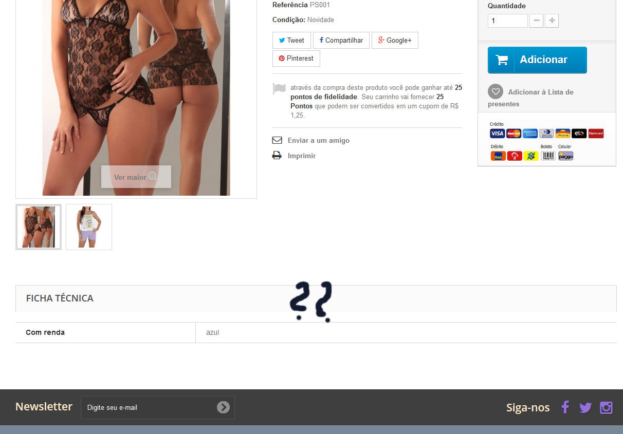

Desculpe eu acabei desinstalando o modulo por não conseguir corrigir o nome do botão, ate printei a tela manis nao consigo subir aqui, ja reinstalei para que você possa ver.
quando vc clicar em escrever comentario vai aparecer o botão escrito sobrenome.

A traducao vc. encontra nas traducoes dos módulos.
Aba Localizacao -> traducoes -> traducoes de módulos -> default -> portuguese -> modificar. Abra lá todos os campos (acionando a tecla "ocultar todos os grupos de campos 2 vezes para abrir TODOS os campos) e procure por "sobreneome" no bloco do módulo de "productcomments 75 expressoes". O termo em questao em Inglês é "send" e se encontra na parte mais inferiro do bloco, entre "required fields" e "or".

Na tradução esta tudo ok, ja tinha feito esse processo...
Send =   or = <input type="text" data-cke-saved-name="b7a5cec13c6fef57deb77cf87c09e400" name="b7a5cec13c6fef57deb77cf87c09e400" value="ou" '="" style="color: rgb(85, 85, 85); font-family: inherit; font-size: 12px; font-style: inherit; font-variant: inherit; font-weight: inherit; font-stretch: inherit; line-height: 1.42857; margin: 0px; box-sizing: border-box; display: block; width: 450px; height: 27px; padding: 4px 8px; border: 1px solid rgb(204, 204, 204); border-radius: 3px; -webkit-box-shadow: rgba(0, 0, 0, 0.0745098) 0px 1px 1px inset; box-shadow: rgba(0, 0, 0, 0.0745098) 0px 1px 1px inset; transition: border-color 0.15s ease-in-out, box-shadow 0.15s ease-in-out; -webkit-transition: border-color 0.15s ease-in-out, box-shadow 0.15s ease-in-out; background-image: none;">
Já deletou o cache ?
Quanto a linha que adicionou, nao estou entendo ou que vc. quer dizer com esta.
Sim fiz a limpeza do cache, mais mesmo assim não alterou, essa linha eu tente anexar o print que tirei mais não deu certo, não consigo anexar print aki
print screens vc. deverá salvar na sua máquina primeiro como jpg e depois anexao ao tópic na funcao "more reply opitons -> search -> attach file -> salvar". VCerifique nas traducoes se a alteracao foi salvada. Se continuar "sobrenome" entao nao está sendo salvado.
Neste caso o módulo nao possue direitos de escrita. Deverá verificar no FTP se  a pasta /modules possue chmod 0755 ao menos e o módulo /productcomments também.
