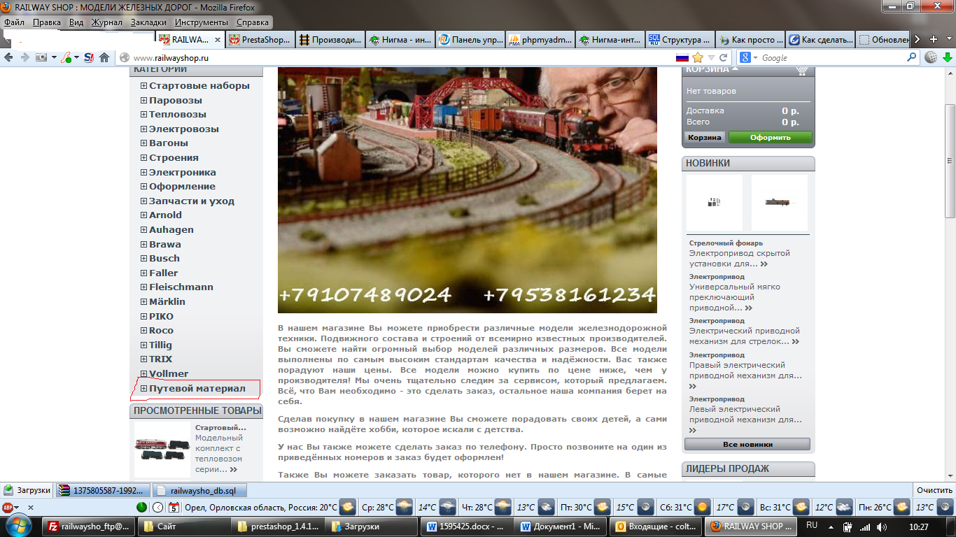

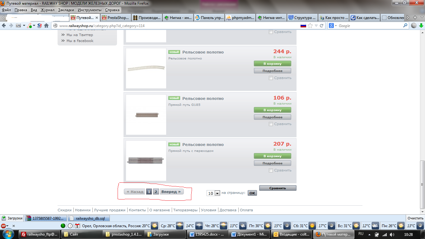

Прошу прощения если пишу не в тот раздел. У меня возникла проблема. Мой сайт www.railwayshop.ru Прикрепляю файлы гда красным выделено. При нажатии на вторую и последующие страницы ничего не происходит. Ссылка на правильно работающих каталогах:
http://www.railwayshop.ru/modules/blocklayered/blocklayered-ajax.php?id_category_layered=13&orderby=position&orderway=asc&n=10&p=2
А, на той где возникла проблема:
http://www.railwayshop.ru/category.php?id_category=114&p=2
Очень нужна Ваша помощь!

У тебя там где все работает выведен блок фильтров, а там где не выведен, не работает, выведи фильтры и все должно заработать, а вообще странно и так должно быть все пучком...у тебя свежая версия престашопа? в старых версиях могут быть баги...

А, как его вывести? Я чайник, поэтому такие вопросы задаю.
Версия 1.4.4.0 пробовал до последней 1.4.4.11 обновиься, но не могу, хотя всё по инструкции делаю.

Спосибо за совет! Разобрался! Всё работает:)
