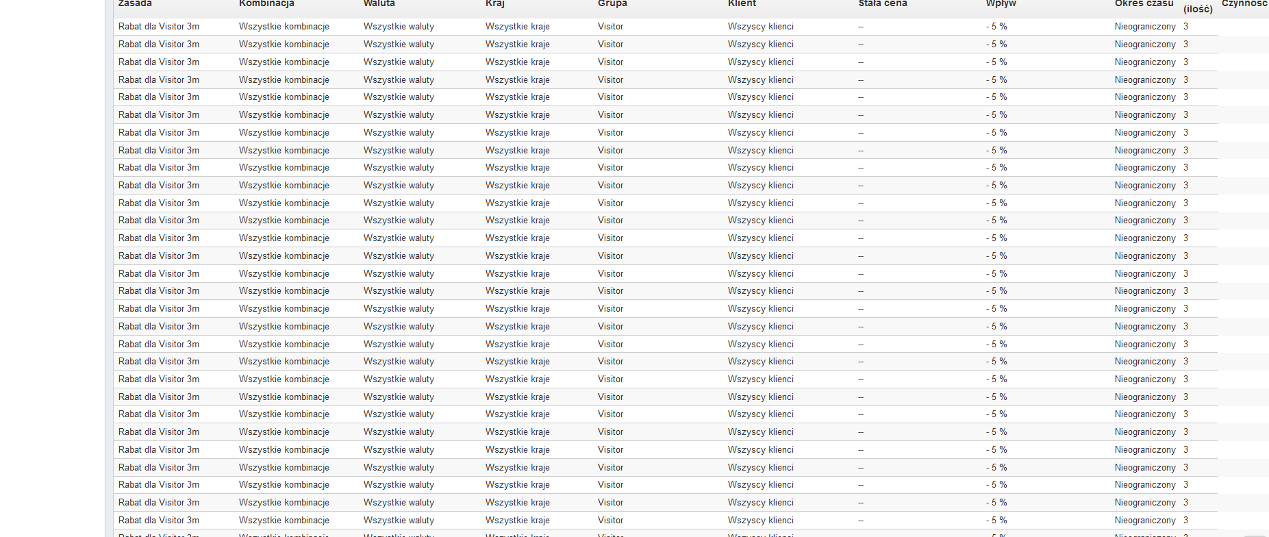

Największy problem, który teraz mam to wielokrotne powtórzenia w pozycji "Specyficzna cena" w produkcie. Wczoraj posatnowiłem wprowadzić małą zmianę, a mianowicie wprowadzić "Reguły cenowe katalogu" osobne dla każdej grupy klientów. Niestety na początku zniżki definiowełem na poziomie produktów, a nie grup, czyli we wszystkich produktach musiałem pousuwać ręcznie Specyficzne ceny i ustawienia dla grup zaczęły działać. Wszystko przetestowałem. Zadziałało idealnie.
Dzisiaj przeglądam ustawienia produktu i cen, a tam wygenerowało mi się 4091 powtarzających się wpisów.
Łącznie w kategoriach mam 17 grup.
Proszę o pomoc, gdzie zacząć szukać problemu? jutro sprawdzę czy ilość wpisów rośnie, czy jest taka sama. Co mogło spowodować takie zachowanie? Usuwać teraz powtórzenia w bazie?

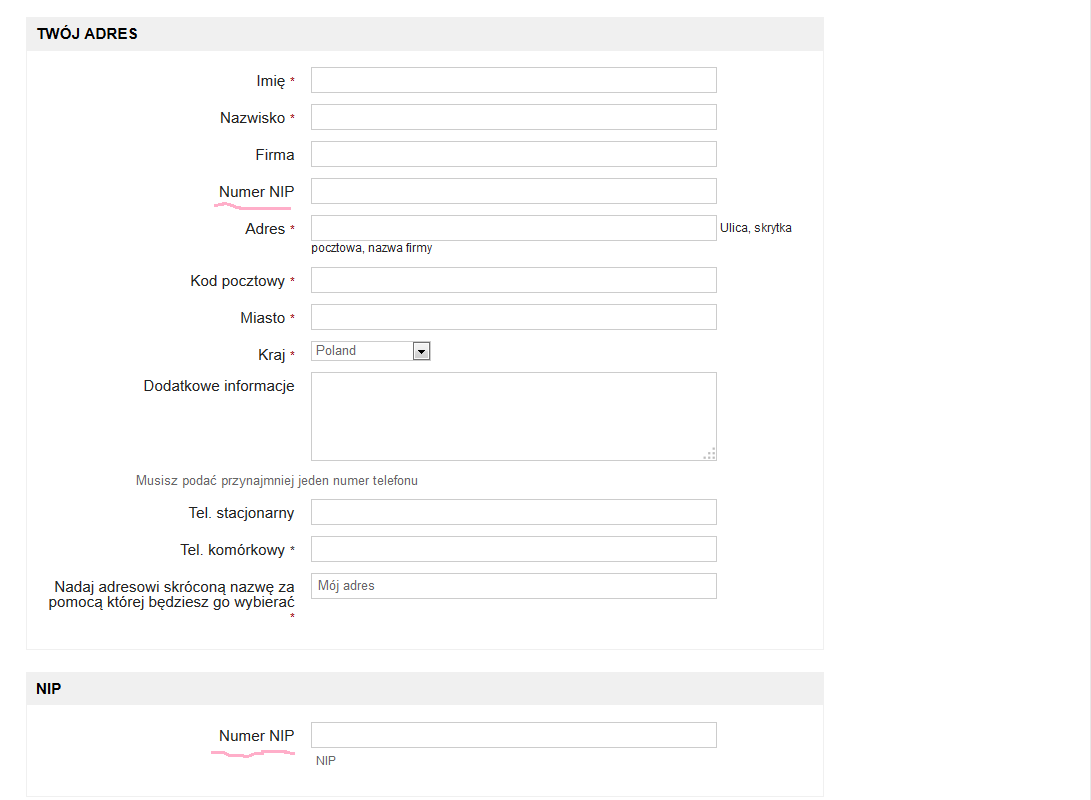

Mój drugi problem, który raczej tylko wkurza niż robi problemy to dwa pola NIP. Bardziej mi się podoba pole NIP pod nazwą firmy, a tą ogromną ramkę NIP chciałbym usunąć. Czy ktoś może wie, gdzie mogę szukać ustawienia od tej ramki? Jak się jej pozbyć? post-657662-0-82816800-1375707919_thumb.png

Teraz znowu rozmnożyły się wpisy w specyficznej cenie do 7371 wpisów.

Co do 1 błędu jest pare możliwości. Powedz czy była możliwośc podejżenia bazy ? Bo albo coś masz extra ustawione jeszcze albo poszedł bład na baze owocujacy powieleniem produktów. I trzeba sprawdzić na ewentualnie co powoduje to powielenie. Przeważnie dziejej się tak gdy sa problemy z timeoutami na serwerze.
Ad 2. Widać ze developer poszedł na łatwizne i zle tlumaczenie wykonał. Zeby wyyłaczyć dodatkowy nip w lokalizacji kraju odznacz wymagaj numeru VAT czy jak to tam developer przetłumaczył. To zniknie ten na dole

Wydaje mi się, że jak wprowadzałem zmiany to mogły pójść timeouty i coś się zepsuło:/
Niestety aktualnie strona sklepu na Internet explorer całkowicie przestała działać, a na innych przeglądarkach chodzi bez problemu, ale pewnie to kwestia czasu... Jeżeli mógłbyś pomóc to będę wdzięczny i proszę o kontakt na priv.

Problem udało mi się rozwiązać :-)
W preście jest bug lub ja zrozumiałem źle funkcjonalność tego pola. Przy wypełnianiu reguł cenowych katalogu wypełniłem dwie grupy warunków post-657662-0-86475000-1376380771_thumb.png. Chciałem, aby cena była do obywdu kategorii towarów w moim sklepie i to powodowało problem. Teraz utrzymuje się około 4k rekordów po 5 dniach. Dla porównania poprzednio było 1500k po 1 dobie.
EDIT: Użyłem w grupie warunków LUB, zamiast I i stąd te problemy... źle sformułowałem zapytanie.
