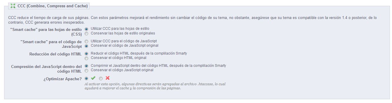

La calidad de las imagenes no debe afectar tanto en la carga de la tienda, ya que puedes habilitar la cache en tu tienda, usar la extension memcached para que la cantidad de consultas a la base de datos se menor a la actual.
para cambiar las dimensiones de las imagnes, puedes hacerlo desde el panel de administracion prestashop, preferencias> imagenes hacer el cambio por ejemplo a home_default y luego en la parte de abajo regenerar las imagenes para aplicar los cambios.

Yo utilizo http://gtmetrix.com para trabajar sobre el rendimiento de la página y con el plugin de firefox YSlow. Sobre el tema de las imagenes, se puede mirar que realmente no haya ningún tipo de imagen (home-default, etc..) que haga un escalado a la baja y se nos haya pasado.
El plugin de YSlow tiene en Tools un link a yahoo smush it donde se pueden reducir todas las imagenes de forma fácil

Especificar el tamaño de las imágenes no vas a conseguir mejorar la velocidad de carga. Lo que mejoraría según creo haber leído por algún lado es el SEO

Comienza con optimizar la base de datos.
Después vete al cache y borralo.
La gran mayoría de las consultas de nuestros cliente se debe a la base de datos al cargar por CSV 5.000 productos o mas.
Nuestros clientes después de una carga así, nos solicitan optimizar tablas de base de datos e indexarlas. Solicítalo a tu hosting a ver si te echan un cable ;)
Para reducir la carga es necesario usar imagenes optimizadas para web, el problema principal que tienes es que al parecer todas las imagenes que tienes no estan optimizadas para web y el problema de la dimencion especifica es precisamente porque no esta definida la dimencion en las imagenes, te envio por privado unas imagenes optimizadas para que pruebes y ya veas cuanto mejoras la carga al inicio.
En Prestashop una vez subimos la imagen original debería optimizar para web el resto de imagenes (small, medium, etc...)
