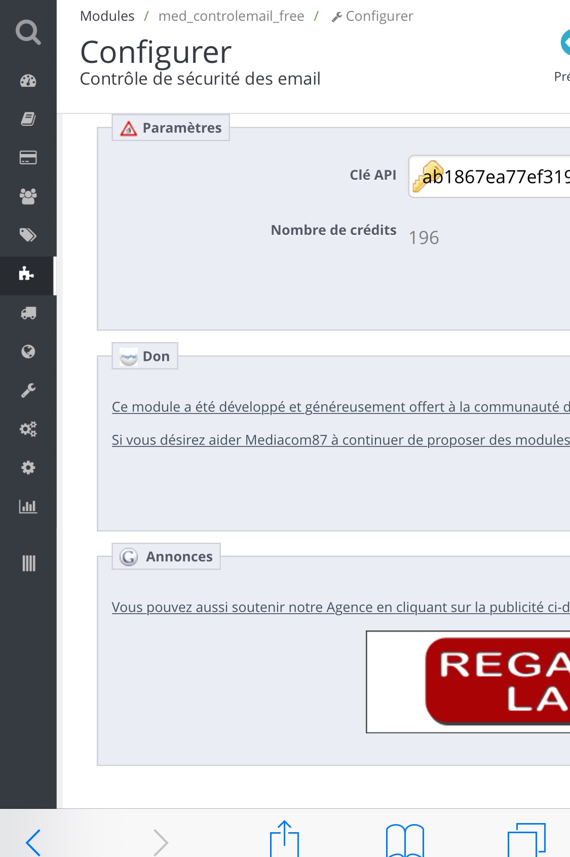

Bonjour,
Je viens d'installer le module via le BO, j'ai obtenu ma clé API mais si je clique sur identifiez vous j'obtiens une page blanche.
Quelqu'un aurait une idée, piste pour m'aider ?
Merci
Edit : Theme par defaut, PS 1.5.6.0
Edited by Shido (see edit history)
Share this post
Link to post

Bonjour,
si je comprends le soucis n'est pas au niveau du module car il n'y a pas d'élément "identifiez-vous"
Share this post
Link to post

Bonjour,
Finalement il semblerait que le problème est bien dû au module, vu l'heure d'installation, et modification du fichier AuthController.php tout concorde.
Impossible de désinstaller le module, j'ai du le supprimer manuellement.
Mais le problème persiste.
L'erreur lors d'un clic sur "identifiez vous" :
Parse error: syntax error, unexpected $end, expecting T_FUNCTION in /localhost/Prestashop/override/controllers/front/AuthController.php on line 29
Le contenu du fichier AuthController.php :
<?php
class AuthController extends AuthControllerCore
     * Process submit on a creation
    protected function processSubmitCreate()
        if (!Validate::isEmail($email = Tools::getValue('email_create')) || empty($email))
            $this->errors[] = Tools::displayError('Invalid email address.');
        elseif (Customer::customerExists($email))
            $this->errors[] = Tools::displayError('An account using this email address has already been registered. Please enter a valid password or request a new one. ', false);
            $_POST['email'] = $_POST['email_create'];
            unset($_POST['email_create']);
        elseif ($email && $key = Configuration::get('MED_CTRLE_API'))
            if (!$this->_checkMail($email,$key))
                $this->errors[] = Tools::displayError('Invalid email address domain name.');
        else
            $this->create_account = true;
            $this->context->smarty->assign('email_create', Tools::safeOutput($email));
            $_POST['email'] = $email;
Share this post
Link to post
il manque une accolade fermante à la fin, rajoute la et normalement ce sera bon ;)

Bonjour, idem pour moi. Module installé version 1.1, clé API ajoutée et prestashop version 1.6.1.3, à la différence que mon fichier authentication.tpl est intègre, rien n'y manque ou y a été retiré comme par exemple un appel de hook ou autres. Il est toujours possible malheureusement de s'inscrire avec une adresse yopmail.com ou trashymail.de
Auriez-vous une solution? Est-ce dû à la version plus récente de prestashop et que le module n'est plus compatible?
Merci pour ce module très utile que nous espérons pouvoir profiter et de votre assistance!
Edited by jibril19 (see edit history)

Bonjour,
Je viens de l'installer sur cette version de PrestaShop et le module fonctionne très bien.
Certainement que l'override ne s'est pas installé car vous avez un autre module qui surcharge la même chose. Regardez si le fichier présent dans le répertoire override est bien intégré dans le répertoire override de la racine de prestashop.

Bonjour,
J'avoue que ce module est passé à la trappe pour sa version payante apportant plus d'option, intégrant plus de 60 domaines interdit et limitant les test améliorant les performances de la boutique.
Merci de votre retour éclair!
Après vérification, le fichier présent dans le répertoire override est bien intégré dans le répertoire override de la racine de prestashop. Le fichier AuthController.php est bien dans les deux endroits, la taille et la dernière date modification des deux fichiers sont parfaitement identiques. Je n'ai aucune idée vers laquelle me tournée? Y a-t-il quelque chose à paramétrer sur le site http://www.block-disposable-email.com/ comme entrer les noms de domaines bloqués comme yopmail.com ou autres ou tout se fait automatiquement? Si enfin vous auriez une autre solution, elle est bienvenue!
Encore un grand merci de votre retour!

Normalement il n'y a rien à faire, mais peut être que vous avez mail renseigner la clé API.
est ce que le compteur de crédits s'affiche bien dans le module ?
Share this post
Link to post
Non la clé API est correcte et activée. Le compteur de crédits s'affiche normalement dans le module. Le compte est à 196.

Alors je ne sais pas, pour un support complet vous pouvez commander un ticket d'intervention sur mon site.
