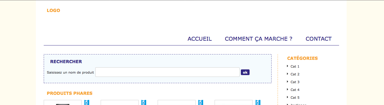

fphred Posted July 26, 2013 Share Posted July 26, 2013 (edited) Bonjour, J'ai un gros problème... Je souhaite déplacer le bloc recherche rapide dans le Home : entre la colonne de droite et celle de gauche, donc au milieu en-dessous de la barre haut horizontale. Or Prestashop l'interdit (J'ai bien essayé avec l'option 'greffer un module'). 1) Y a t'il un moyen d'y arriver ? 2) Existe-t'il un module gratuit ou payant à télécharger qui le permet ? (Je n'ai pas trouvé) Merci pour toute l'aide que vous pourrez m'apporter ? Edited August 15, 2013 by fphred (see edit history) Link to comment Share on other sites More sharing options...
fphred Posted July 26, 2013 Author Share Posted July 26, 2013 une réponse que j'ai trouvé sur le forum pour un autre module est dans ce topic donc pour le module recherche la solution peut être de modifier le blocksearch.php qui se trouve dans le dossier du module (de même nom) en ajoutant : public function hookHome($params) { return $this->hookRightColumn($params); } Et voilà, comme quoi en cherchant un peu Link to comment Share on other sites More sharing options...
boogs Posted December 16, 2013 Share Posted December 16, 2013 Bonjour, En effet çà fonctionne parfaitement en remplaçant "Right" par "Left" dans mon cas puisque je suis en 2 colonnes. public function hookHome($params) { return $this->hookLeftColumn($params); } Par contre, comment faire pour accrocher ce bloc de recherche en partie haute du content (sous la nav) dans toutes les pages du site car avec votre méthode l'affichage ne se fait qu'en homepage...Merci pour votre aide précieuse, Cdt, une réponse que j'ai trouvé sur le forum pour un autre module est dans ce topicdonc pour le module recherche la solution peut être de modifier le blocksearch.php qui se trouve dans le dossier du module (de même nom) en ajoutant :public function hookHome($params){return $this->hookRightColumn($params);}Et voilà, comme quoi en cherchant un peu Link to comment Share on other sites More sharing options...
fphred Posted December 16, 2013 Author Share Posted December 16, 2013 Slt, Pourquoi ne pas afficher la recherche rapide dans la barre de navigation : pas de modif faire, il suffit d'accrocher le bon module au point d'accroche displayTop je crois Link to comment Share on other sites More sharing options...
boogs Posted December 17, 2013 Share Posted December 17, 2013 (edited) Salut, Non justement j'ai souhaité décrocher ce bloc du header pour le mettre en valeur sur mon site catalogue. Il faut que je puisse dupliquer cette solution (qui fonctionne en homepage) sur toutes mes pages, mais comment ? Merci pour votre aide, Edited December 17, 2013 by boogs (see edit history) Link to comment Share on other sites More sharing options...
fphred Posted December 17, 2013 Author Share Posted December 17, 2013 Slt, Si vous voulez ajouter le bloc recherche rapide entre la liste de produits et la barre de navigation, voilà un tuto qui pourra vous aider : http://www.prestashop.com/forums/topic/292689-r%C3%A9solubloc-navigation-%C3%A0-facette-en-haut-du-product-list/?hl=%2Bajouter+%2Bhook&do=findComment&comment=1483674 En bref il suivre la méthode : - pour ajouter un hook là où il faut en modifiant le category.tpl comme indiqué, - permettre au module recherche rapide de s'accrocher à ce hook en ajoutant une fonction dans le php du module - accrocher le module au hook dans la partie position de l'onglet module Bonne chance Link to comment Share on other sites More sharing options...
boogs Posted December 18, 2013 Share Posted December 18, 2013 Slt, Si vous voulez ajouter le bloc recherche rapide entre la liste de produits et la barre de navigation, voilà un tuto qui pourra vous aider : http://www.prestashop.com/forums/topic/292689-r%C3%A9solubloc-navigation-%C3%A0-facette-en-haut-du-product-list/?hl=%2Bajouter+%2Bhook&do=findComment&comment=1483674 En bref il suivre la méthode : - pour ajouter un hook là où il faut en modifiant le category.tpl comme indiqué, - permettre au module recherche rapide de s'accrocher à ce hook en ajoutant une fonction dans le php du module - accrocher le module au hook dans la partie position de l'onglet module Bonne chance Bonjour, Merci pour ces infos. En fait j'ai simplement créé un nouveau hook sous mon header et j'ai greffé mon blocksearch à l'intérieur et çà marche très bien. Pour ceux qui débutent comme moi en matière de hooking, ce lien pourra certainement vous aider aussi sur la nouvelle façon d'ajouter des hooks avec PS 1.5 : http://nemops.com/adding-hooks-to-prestashop-1-5/ Link to comment Share on other sites More sharing options...
