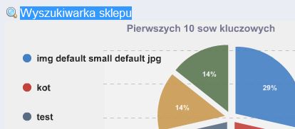

W statystykach esklepu -> Wyszukiwarka sklepu czyli moduł statssearch wrzuca takie ciągi słów kluczowych:
img default small default jpg
Mieliście podobny problem takich wpisów mam coraz więcej w statystykach i baza rośnie niepotrzebnie.
Może jest to związane z modyfikacją
Edited by Radi (see edit history)
