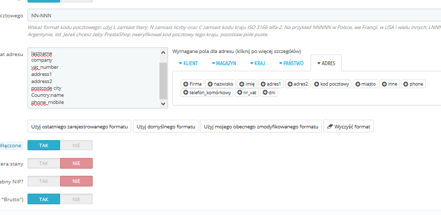

nie zmieniasz pliku tylko ustawienia w back office, idziesz do localization > countries
klikasz na ikonę edytuj przy kraju - w tym przypadku przy fladze Polskiej.
masz tam pole do definiowania formatu adresu: http://i.imgur.com/SdHd00E.png

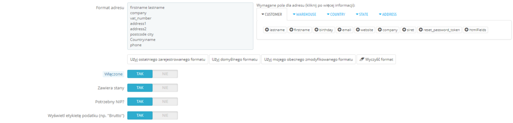

najlepiej jest edytować formatkę adresu w: lokalizacja > kraje
dla każdego kraju można zdefiniować jakie pola mają się wyświetlać.
bardzo ważne jest, że należy czynność powtórzyć dla wszystkich aktywowanych krajów.

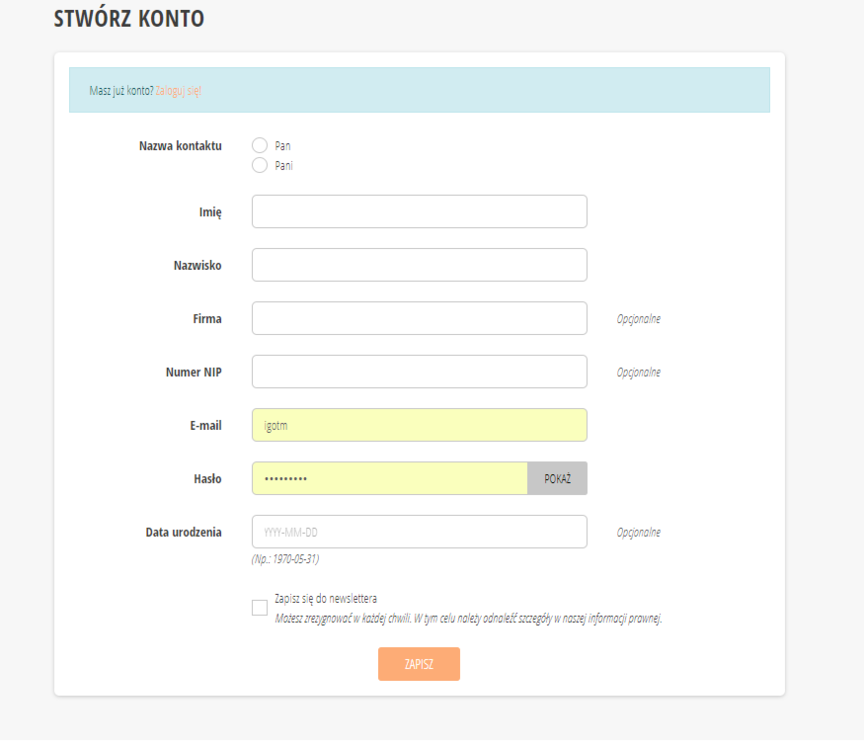

Podpinam się do problemu edycji pól, może pomożecie - Presta 1.6.1.4
niestety nie udało mi się znaleźć rozwiązania na formu (może coś przeoczyłem).
Potrzebuję w formularzu rejestracyjnym dla nowych klientów:
- data urodzenia (obowiązkowa) - wyświetla mi się jako nieobowiązkowa,
- dla obecnych klientów przy zalogowaniu na konto informację o konieczności podania daty urodzin lub wyłączenie określonych kategorii (obecnie część kategroii ustawiona tylko dla klientów za rejestrowanych, ale są widoczne dla osób, które nie podały daty urodzin - która jest konieczna do oglądania danej kategorii),
- możliwość ustawienia widoczności kategorii dla osób powyżej 18 roku życia (?)
- usunięcie pól SIRET, APE, - w którym pliku/katalogu
- nie mam pola NIP przy firmie, (jak ustawić aby pole nip było wymagane tylko przy podaniu nazwy firmy),
- pole NIP Wymagany - wyłączone,
- B2B włączone,
- nr_vat w edycji kraju włączone...
Z góry dziękuję za odpowiedź i pomoc :)

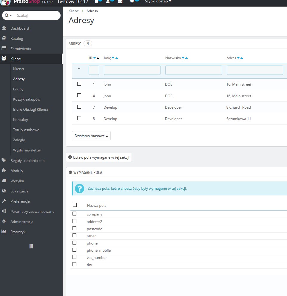

Chciałbym ustawić jako wymagane pole address2
Zmieniłem w pliku Address.php kod na poniższy, jednak przy rejestracji pole nadal nie jest wymagane.
Co jeszcze powinienem zrobić?

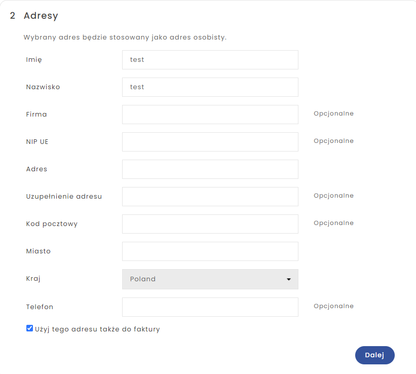

Dzień dobry,
Posiadam sklep, w którym sprzedawane są treści cyfrowe i nie potrzebuję adresu klienta jako obowiązkowego.
Chciałbym, aby na karcie "Adresy" podczas składania zamówienia, klient nie musiał podawać Adresu oraz Miasta. Nie działa zmiana w pliku Address.php ani inne powyższe porady.
PrestaShop 1.7.7
Prosze, powiedzcie w jaki sposób mogę ustawić "Adres" i "Miasto" jako "opcjonalne"?
Pozdrawiam

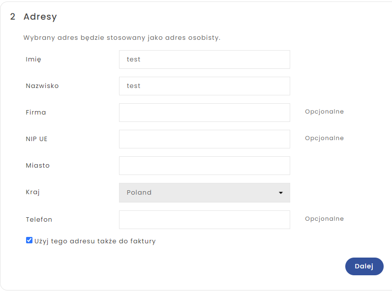

Dziękuję za szybką odpowiedź.
Jednak to rozwiązanie usunęło pola adresów z formularza. A mnie chodzi o to, żeby te pola były, ale żeby były opcjonalne - żeby klient mógł, ale nie musiał ich uzupełniać.
Po zmianach, które zaproponowałeś jest tak:
