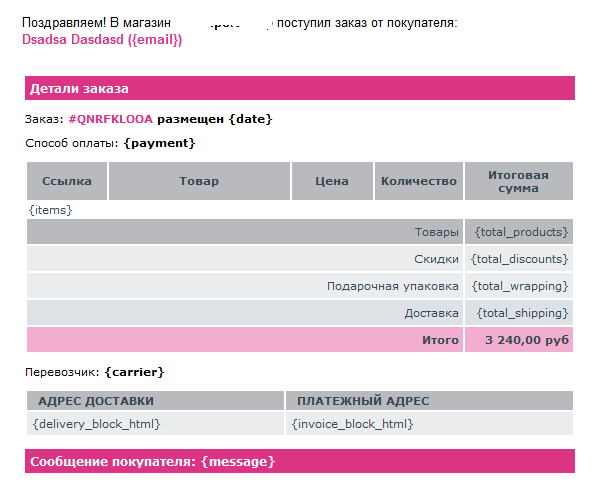

YeSSounD Posted June 27, 2013 Posted June 27, 2013 Добрый день. Проблема в переменных отправляемых уведомлений клиенту. поставил mailalerts. Сообщенмя для администратора приходят нормально. Скопировал те же переменные в письмо пользователю- и вот что получилось. Есть ли какое нибудь решение проблемы? Share this post Link to post Share on other sites More sharing options...

YeSSounD Posted June 28, 2013 Posted June 28, 2013 тоесть подробную? Я имел ввиду как на скриншоте в топе. Потому как при оформлении наличным платежом, приходит только короткое уведомление от престы(настроенное в админке -статусы) и при попытке добавить какие либо переменные, ничего не происходит. Может я не те переменные ставил, и для престы(без модуля mailalert) они другие? Share this post Link to post Share on other sites More sharing options...
