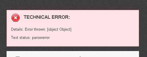

Nie można sie zalogować do panelu admina
Caly dzien przegladarka byla zalogowana w panelu admina , jedyne zmiany w sklepie to poprawki w opisach produktow i wylaczenie modulu Hipay po jakiejs godzine moze dwuch brak mozliwosci zalogowania sie do panelu admina
TECHNICAL ERROR:
Details: Error thrown: [object Object]
Text status: parsererror
zrzut ekranu :
no i klops co dwa dni zawsze jakis blad w sklepie tylko czemu ?
Czy ktos moze podpowiedz jak naprawic ten blad ?
Dodam ze opcja odzyskiwania hasla takze nie dziala nowe haslo wpisane i tak nie dziala pokazuje sie ten sam komunikat

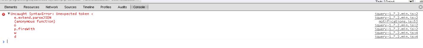

otwórz konsole w chrome SHIT+CTRL+J i spróbuj się zalogować, jak wywali jakiś błąd w konsoli - wrzuć jego treść tutaj
Share this post
Link to post
no wlaczylem chrome i wcisnalem przeszedlem na zakladka Console i jest pusto
jedyne co pokazuje konsola to :
Edited by gibon93 (see edit history)
Share this post
Link to post
na VPSie wlaczylem chrome wpisywalem wczesniej haslo oraz wcisnalem kombinacje klawiszy którą podales nie mogelm sie zalogowac i nie wyskakiwal zaden blad .
wylaczylem chrome wlaczylem ponownie wkleilem adres do panelu admina w pole adreu przegladarki i odziwo jestem w panelu admina
jendakrze w IE nie mozna sie zalogowac nawet na stworzone nowe konto administratora
jednakze mam wlaczony debug w chrome i widac cos takiego jak na zrzucie ekranu
Share this post
Link to post

sprawdź wyniki zapytania ajax (w konsoli przeglądarki, szczegóły kilka postów wyżej)
szczególnie ważna jest "odpowiedź" na to zapytanie,
jeżeli jest tam doklejony jakiś kod (np. statystyki home wspomniane powyżej) - to jest to przyczyna błędu.
