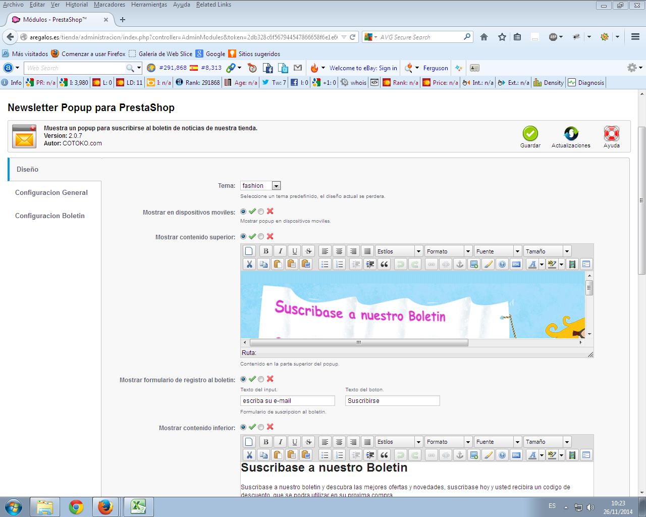

Hola COTOKO
Ayer compre el modulo, lo he instalado y no funciona, lo he desisnstalado y vuelto a instalar ynada.
Te envio pantallazos de la configuración y del error a ver si puedes indicarme cual es el problema, me urge instalarlo correctamente.

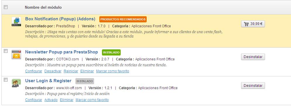

En este pantallazo puedes ver el modulo instalado yactivado

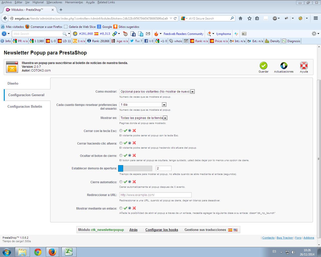

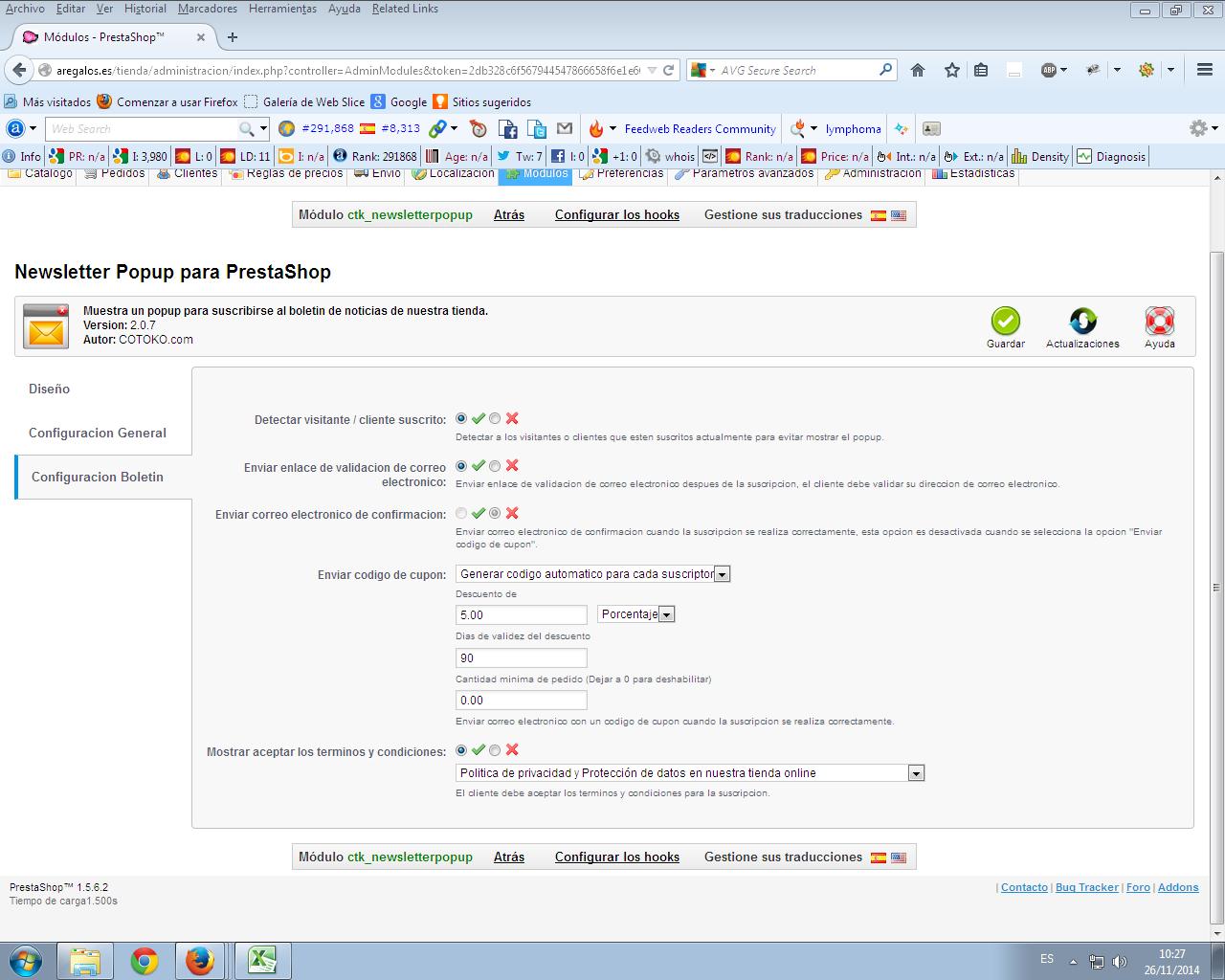

En las imagenes de configuración puedes ver los detalles de configuración

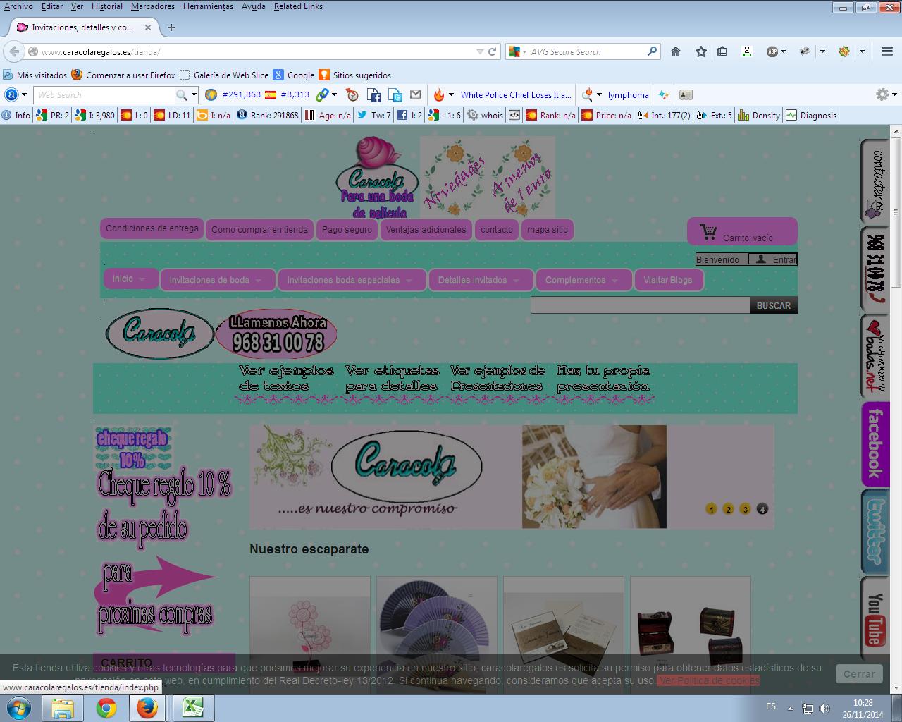

Por ultimo te envio pantallazo de como se ve mi pagina con el modulo activado
Como puedes ver aparece el fondo del popup pero no aparece el popup, como está configurado para que el cliente cierre el popup mediante el boton de cierre, al no aparecer no se puede cerrar y por lo tanto la pagina se queda completamente bloqueada para los usuarios.

Hola dimonio,
El problema es un error de JavaScript que esta bloqueando el popup, puede ser otro módulo o puede ser el propio tema.
Si el problema es por otro módulo, prueba a subir este módulo (popup) hasta arriba en posiciones de módulos.
Si el tema tiene errores de JavaScript lo correcto sería solicitarle al desarrollador del tema que los corrigiera.

Hola dimonio, disculpa por la demora pero estuve fuera desde mediados de la semana pasada. Tal y como te mencione en mi mensaje anterior, el problema se debe a un error de JavaScript en tu tema, esto lo se porque mencionas que ya pusiste este modulo en la primera posicion en las posiciones de modulos, y si el problema fuese ocacionado por otro modulo es muy probable que el modulo ya te funcionara correctamente, puedes confirmar esto habilitando de forma temporal el tema por defecto de prestashop.
Si gustas enviame acceso a tu back office y ftp para ver si el prolema es es menor y puedo apoyarte en la solucion, de lo contrario si tendrias que comunicarte con el dessarrollador del tema para que corrija los errores JavaScript en el tema.
