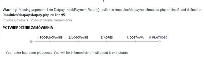

mentalspot Posted June 10, 2013 Posted June 10, 2013 Witam, taki problem i nie za bardzo wiem co jest.. 1.5.2 prestashop Share this post Link to post Share on other sites More sharing options...
oidnus Posted June 10, 2013 Posted June 10, 2013 Sprawdź czy masz odpowiednia wersje dotpay do twojej wersji presty zainstalowany Share this post Link to post Share on other sites More sharing options...

mentalspot Posted June 10, 2013 Posted June 10, 2013 Sprawdź czy masz odpowiednia wersje dotpay do twojej wersji presty zainstalowany wiesz co a instalowałem przez amenuw adminie -> MODUŁY to nie dobiera automatycznie ? Share this post Link to post Share on other sites More sharing options...
vekia Posted June 10, 2013 Posted June 10, 2013 a tę paczkę z modułem miałeś defaultowo zainstalowaną w preście? pytam, bo w defaultowej paczce nie ma tego modułu Share this post Link to post Share on other sites More sharing options...
mentalspot Posted June 10, 2013 Posted June 10, 2013 (edited) a nie, masz rację ściągąłem ze strony Dotpaya, tylko że tam jest tylko 1 rodzaj : moduł dla PrestaShop [wersja 1.01, data aktualizacji 18.07.2012) Edited June 10, 2013 by mentalspot (see edit history) Share this post Link to post Share on other sites More sharing options...
vekia Posted June 10, 2013 Posted June 10, 2013 zerknałem w źródła modułu, nie przetestowałem, sprawdź: zmień; $smarty->assign(array( 'HOOK_PAYMENT_RETURN' => $dp->hookPaymentReturn())); na: $smarty->assign(array( 'HOOK_PAYMENT_RETURN' => $dp->hookPaymentReturn($params))); 1 Share this post Link to post Share on other sites More sharing options...

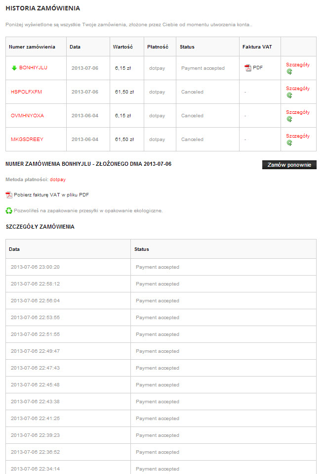

Jacas Posted July 7, 2013 Posted July 7, 2013 Witam, Też mam problem z modułem dotpay, inny niż opisany, ale może ktoś tutaj zna odpowiedź na moje pytanie... Po zaksięgowaniu płatności jak widzicie na obrazku tekst "payment accepted" jest po angielsku i nie mogę znaleźć miejsca w którym można go przetłumaczyć na polski, ale co gorsza jest powtórzony ze 200 razy (kilka stron przewijania). Co ciekawe powtórzenie jest z różnymi godzinami (przedział około 8h od pierwszego do ostatniego wpisu. Jak te niepotrzebne wpisy usunąć? oczywiście chciałbym, żeby wyświetlało się to tylko jeden raz. Pozdrawiam Share this post Link to post Share on other sites More sharing options...
mentalspot Posted July 7, 2013 Posted July 7, 2013 zerknałem w źródła modułu, nie przetestowałem, sprawdź: zmień; $smarty->assign(array( 'HOOK_PAYMENT_RETURN' => $dp->hookPaymentReturn())); na: $smarty->assign(array( 'HOOK_PAYMENT_RETURN' => $dp->hookPaymentReturn($params))); zapomniałem odpisać, że to pomogło dziękuję Share this post Link to post Share on other sites More sharing options...
vekia Posted July 7, 2013 Posted July 7, 2013 Dobrze wiedzieć, że działa, tak swoją drogą to trochę "słabo" z ich strony, że wypuszczają moduły z błędami do obsługi płatności :/ Share this post Link to post Share on other sites More sharing options...

Jacas Posted October 8, 2013 Posted October 8, 2013 Witam, Nadal mam problemy zarówno ze standardowym modułem dotpay (wielokrotne wyświetlanie na koncie klienta informacji o dokonaniu płatności) jak i z tym od iw4you (inny problem niż ze standardowym modułem). Napisałem do dotpay o problemach z ich modułem i odpisali: <HTML><HEAD> <TITLE>500 Internal Error</TITLE> </HEAD><BODY BGCOLOR=#FFFFFF> <H1>500 Internal Error</H1> The server encountered an internal error and could not complete your request. </BODY></HTML> Przypuszczam, że wynika to z konfiguracji serwera, możliwe możliwe, że są też problemy w htaccess-ie. Bardzo proszę skonsultować sprawę z firmą dostarczającą Panu hosting. Ma ktoś może pomysł jaki błąd w konfiguracji presty lub w htaccess może to powodować? Pozdrawiam, Jacek Share this post Link to post Share on other sites More sharing options...
vekia Posted October 8, 2013 Posted October 8, 2013 jak masz internal server error 500 włącz raportowanie błędów, powinieneś wówczas uzyskać więcej informacji co dokładnie nie działa i w którym miejscu Share this post Link to post Share on other sites More sharing options...
Jacas Posted October 8, 2013 Posted October 8, 2013 A gdzie to włączyć? nie widzę takiej opcji w backoffice... Share this post Link to post Share on other sites More sharing options...
