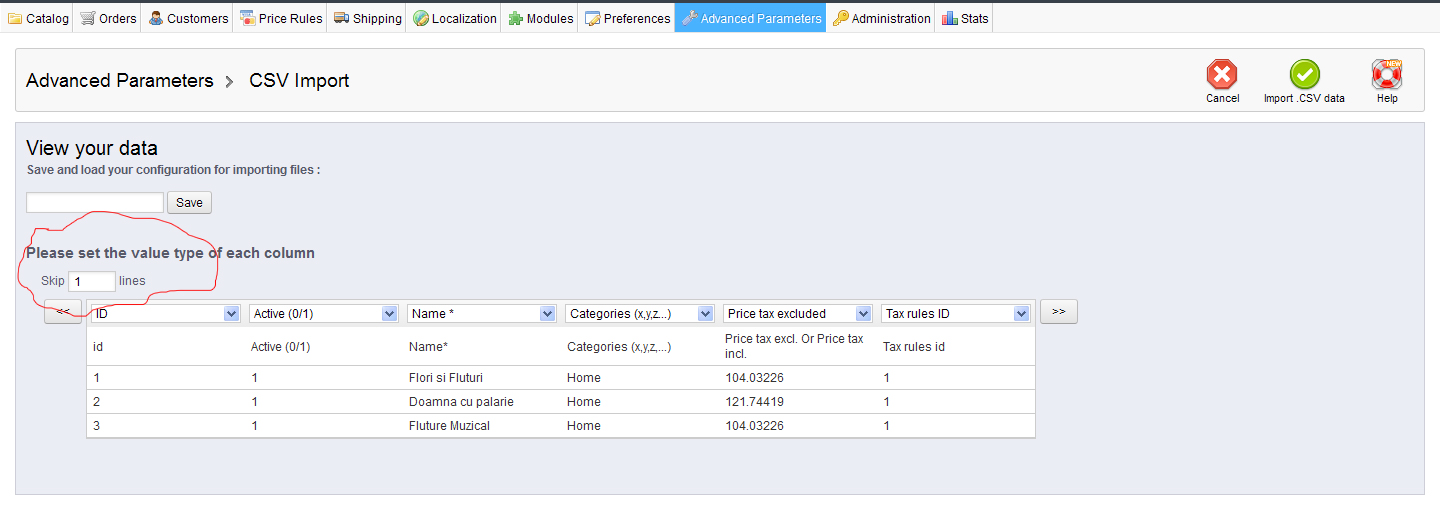

Salutare! De curand am dat si eu peste aceasta platforma si as dori sa invat ceva mai multe despre ea. Prin urmare incerc sa fac un import de produse cu ajutorul unui csv dar nici ca reusesc.

4 erori
  1. ...) (ID: null) nu poate fi salvat
  2. Property Category->link_rewrite is empty
  3. Name* (ID: id) nu poate fi salvat
  4. Property Product->weight is not valid
Intampin aceste erori daca las coloanele cum se seteaza ele si daca dau sa ignore campurile necompletate primesc erorile:
  4. Property Product->id_tax_rules_group is not valid
Ai idee care ar fi problema? Multumesc anticipat!

Ai incercat fisierul atasat de mine ?
Ce versiune Presta folosesti ?
Trebuie sa ignore doar linia 1. Setezi: "Skip 1 lines"

Vai vai. Nu vedea optiunea cu Skip 1 lines . Acum a mers. Sa incerc importarea si la o scara mai mare sa vedem ce o sa iasa. Multumesc mult! Revin cu un feedback dupa ce incerc.
