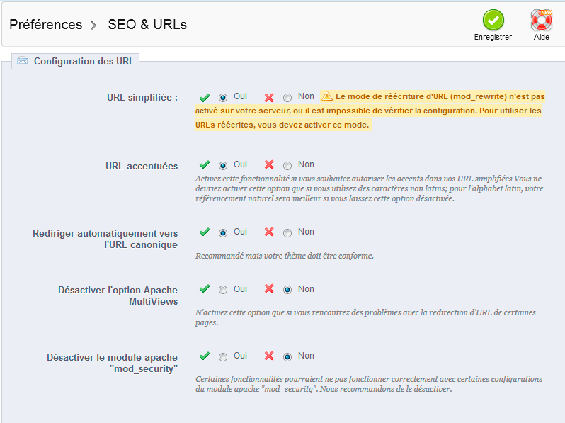

orangewebdesign Posted May 30, 2013 Author Share Posted May 30, 2013 (edited) Bonjour Julien et merci de ton aide. La réécriture d'url était bien activée, et je viens d'activer la fonction "Désactiver l'option Apache MultiViews" mais ça ne change rien. Tu veux dire quoi par "configuration spécifique"? Merci encore Edited May 30, 2013 by orangewebdesign (see edit history) Link to comment Share on other sites More sharing options...
