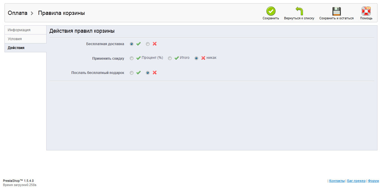

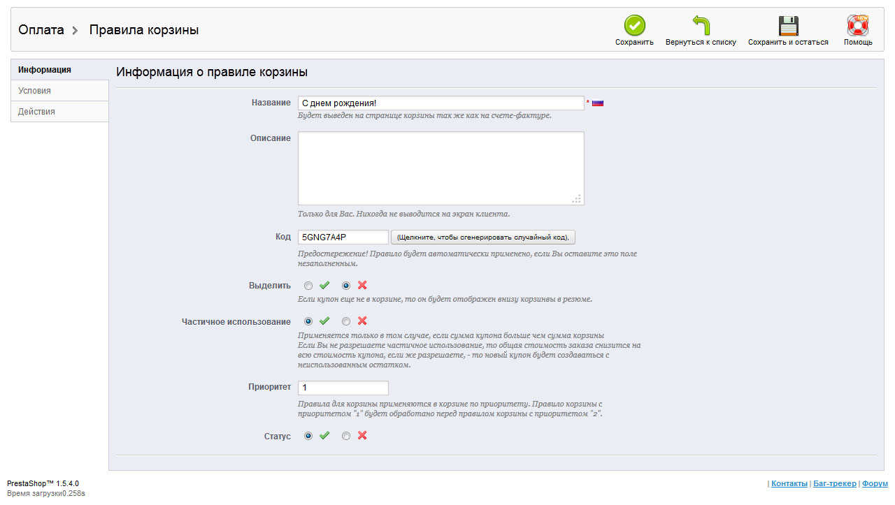

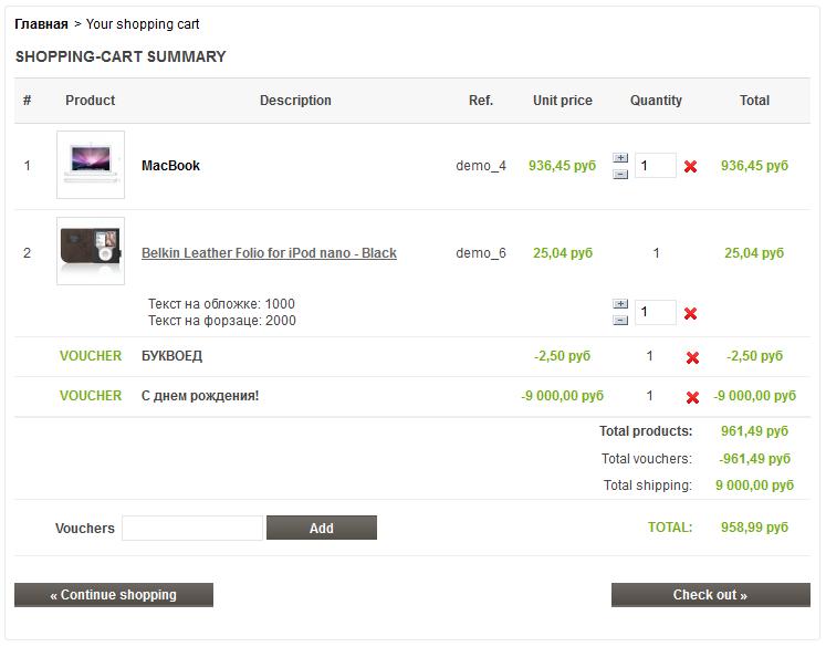

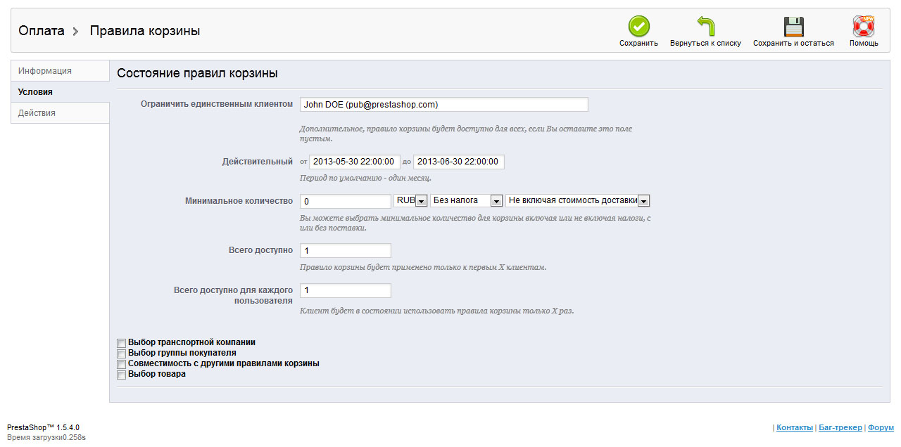

Как я понял при добавлении ваучера на бесплатную доставку в корзину покупателя, его стоимость равняется стоимости доставки. Но при этом, если стоимость покупок меньше стоимости доставки, в графе "Total voucher" сумма скидки указывается неправильно. Но "TOTAL" считается верно. Как так? Prestashop 1.5.4.0.
В общем из картинки надеюсь все будет понятно (ваучер "С нем рождения!" - как раз на бесплатную доставку).
Порылся на багтрекере и не нашел ничего похожего. Вроде не такие уж экзотические входные данные, чтобы ошибка появлялась в одном случае из 9 миллиардов. Может ваучер на бесплатную доставку оформляется иначе, чем на процент от заказа и фиксированную стоимость?
Edited by Sambukus (see edit history)
Может "Total vouchers" в шаблоне посчитать. Да, я знаю, переносить логику в шаблон - очень плохая идея. Но надо же как-то выкручиваться, и не таскать с шаблоном набор самописных заплаток для ядра.
