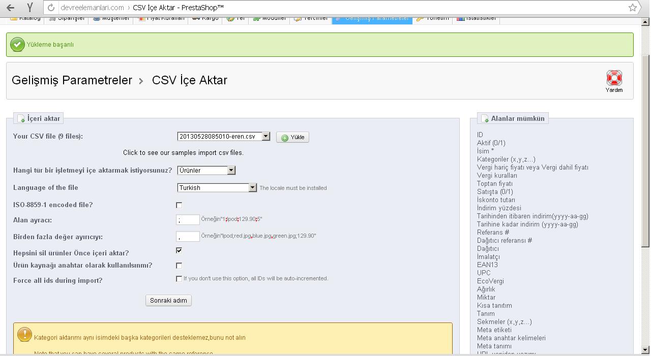

Merhaba,

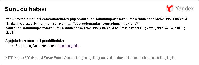

Prestashop 1.5.3.1 kullanıyorum, Toplu ürün eklemek istiyorum ancak sorunla karşılaşıyorum. Ne yapmalıyım?
Sunucu hatası
http://devreelemanlari.com/admn/index.php?controller=AdminImport&token=fc237dddf7deda24a6c619514107ce64alınırken web sitesi bir hatayla karşılaştı. http://devreelemanlari.com/admn/index.php?controller=AdminImport&token=fc237dddf7deda24a6c619514107ce64 bakım için kapatılmış veya yanlış yapılandırılmış olabilir.
Aşağıda bazı önerileri görebilirsiniz:
HTTP Hatası 500 (Internal Server Error): Sunucu isteği gerçekleştirmeyi denerken beklenmedik bir koşulla karşılaşıldı.
Merhaba,
500 hatası için, sık karşılaşılan 3 temel sebep vardır:
  1. Dosya / klasör izinleri
  2. .htaccess dosyasında yanlış kodlama
  3. Sunucu zaman aşımı (muhtemelen sizin karşılaştığınız hatanın sebebi)
Buradaki benzer başlığı inceleyebilirsiniz.
Kolay gelsin.
Merhaba,
Sorun Türkçe seçim sorunu olabilir.
CSV içe aktar sayfasında, Language of the file seçeneğini Türkçe olarak seçerseniz bu sorun çıkıyor.

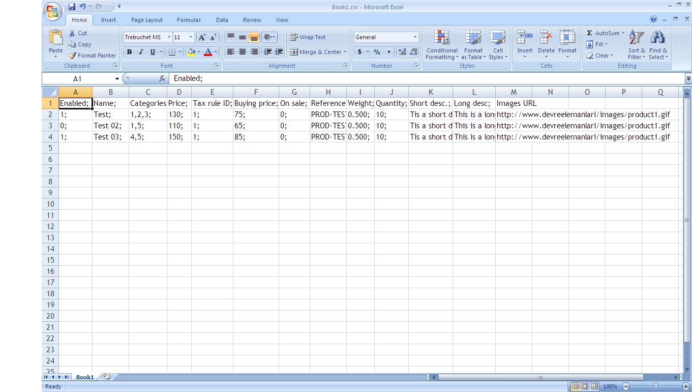

Merhaba Herkese
İlk gözüme çarpan şu dosya noktalı virgül (;) ile ayrılmış ama o şekilde açılmamış sanırım tab boşluklarına göre açılmış. Veya export ederken (;) seçilmiş ama sonra yeniden kaydedilirken tırnak (") ayıracı seçilmiş olabilir.
Sadece Türkçe dosyada bir hata söz konusu ise başka çözümler üretebiliriz ama bence bu dosyada yapısal sıkıntılar var.
Tavsiyem yeniden export etmeniz, export ederken (") veya (') ile alanları kapsarsanız daha sağlıklı olacaktır.

Teşekkür ederim, dilden dolayı böyle yapıyormuş, dili English yaptığımda düzeldi. Herşeyi içe aktarıyorum ancak resim için de url veriyorum, verdiğim linkte direkt resim var ancak resim yüklenmiyor. Neden olabilir ki?
Ayrıca ürünü yazdığım kategori altına atmıyor direkt ana sayfaya atıyor. Kategori ismini yazıyorum başka bir şey mi yazmam gerekiyor? (Kategoriler(x,y,z...) yazıyor başlığında.
