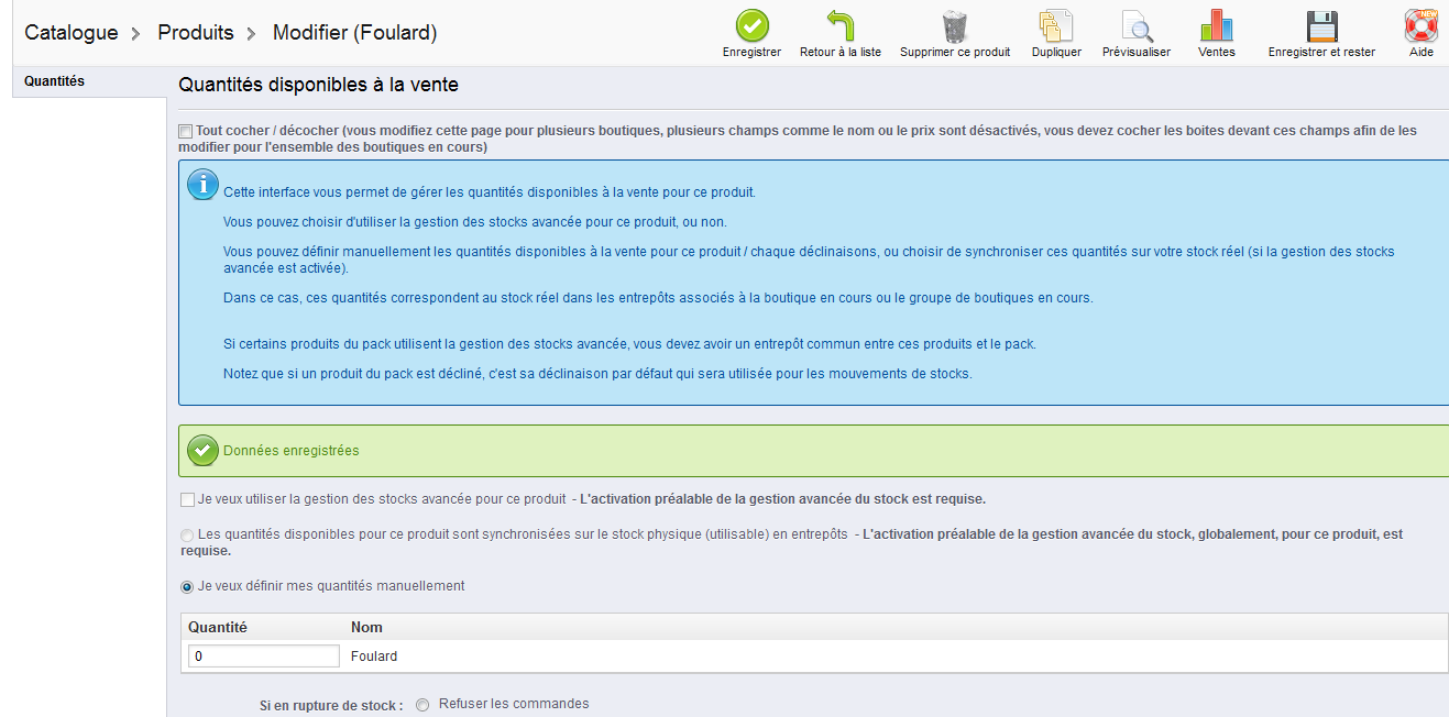

pizeki Posted May 24, 2013 Share Posted May 24, 2013 Je souhaiterais que la quantité de produits par défaut à la création soit de 1 et non de 0, j'ai essayé de modifier le fichier template admin quantities mais les modifications créent un bug et j'obtient une page blanche y a t-il quelqu'un qui saurait quelle ligne changer ? merci Link to comment Share on other sites More sharing options...

pizeki Posted May 25, 2013 Author Share Posted May 25, 2013 (edited) non ce n'est pas ce champs là dont je parle mais de celui la : je voudrais qu'il soit a 1 par défaut Edited May 25, 2013 by pizeki (see edit history) Link to comment Share on other sites More sharing options...

SmartPlugs Posted March 29, 2017 Share Posted March 29, 2017 Bonjour, J'ai regardé rapidement dans le code et, pour la création d'un produit simple (je n'ai pas regardé les déclinaisons, les cas de gestion de stock avancé etc) : C'est la méthode StockAvailable::setProductOutOfStock() qui est appelé et qui va insérer une ligne de stock pour le produit AVEC une quantité nulle. J'arrive à fixer le stock que je souhaite en ajoutant une ligne 'quantity' => N, Dans le tableau $params créé en fin de méthode. Evidemment tout ceci devrait être mis dans une surcharge Link to comment Share on other sites More sharing options...
SmartPlugs Posted March 29, 2017 Share Posted March 29, 2017 Ah oui, je précise à la vue de la capture de pizeki : j'ai testé sur PS 1.6.1.11 Link to comment Share on other sites More sharing options...

SmartPlugs Posted March 31, 2017 Share Posted March 31, 2017 Bonjour Togashi, Pas de problème, Donc dans le fichier /classes/stock/StockAvailable.php il y a une méthode (fonction) qui se nomme «setProductOutOfStock». Sur PS 1.6.1.11 elle commence à la ligne 322 par la déclaration : public static function setProductOutOfStock(...) { Un peu plus bas (ligne 339 ici) il y a la déd=claration du tableau suivant : $params = array( 'out_of_stock' => (int)$out_of_stock, 'id_product' => (int)$id_product, 'id_product_attribute' => (int)$id_product_attribute ); Si tu ajoute la ligne «'quantity' => N,» dans le tableau en ajoutant une virgule après «(int)$id_product_attribute» et que tu fixe ta quantité par défaut N cela fonctionnera. Le tableau doit donc ressembler par exemple à : $params = array( 'out_of_stock' => (int)$out_of_stock, 'id_product' => (int)$id_product, 'id_product_attribute' => (int)$id_product_attribute, 'quantity' => 10, ); Normalement les modifications ainsi effectuées doivent être placées dans des fichiers à part mais tu peux le faire comme indiqué ci-dessus. Link to comment Share on other sites More sharing options...
Togashi Posted April 2, 2017 Share Posted April 2, 2017 Hello ! Bon, j'ai essayé, mais sans succès hélas. Pas grave, je vais me débrouiller avec les fichiers csv. En tout cas merci pour ces réponses, précises et rapides. Je ne suis pas calé dans la programmation et tout le tremblement. Mais si vous avez besoin de conseils sur les chauffe-eau électriques ou les radiateurs électriques, je suis là. Oui, je sais, ça n'a rien à voir, mais je fais ce que je peux... Bon dimanche à toutes et à tous ! Link to comment Share on other sites More sharing options...
