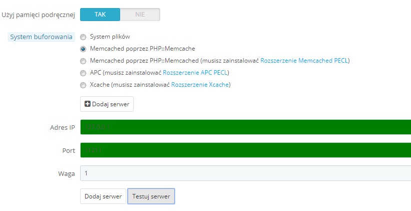

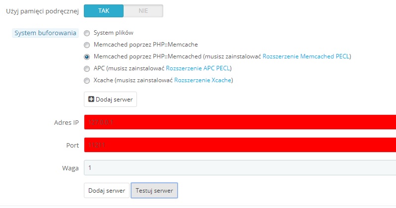

Pozwolę sobie odkopać temat. Zainstalowałem na VPS 3x2.4 Ghz, 4 GB RAM komendą apt-get install memcached php5-memcache , wszystko skonfigurowałem poprawnie, całość nasłuchuje localhost czyli 127.0.0.1, php info zgłasza że memcache jest aktywny,  netstat -tap | grep memcached ładnie wskazuje, że jest uruchomiony a w preście w zakładce cache mam tylko coś takiego jak testuję serwer.
Jak wybiorę opcję powyżej czyli PHP::Memcache wtedy test przechodzi, jednak strona działa znacznie wolniej na memcache. Czytałem, że PHP::memcached jest znacznie lepszy i jego chciałbym uruchomić, ale czy ktoś wie dlaczego to nie pyka?  Na zwykłym testy przechodzą ale strona zwolniła o jakieś, 2, 3x więc to się rozmija z celem.
Ogólnie po aktywacji tego, zużycie RAMu na serwerze skoczyło o jakieś 300 mb (wciąż pozostaje wolne 2.5 GB), ale nie widzę żadnego wzrostu szybkości tylko zamułe :/ Ktoś coś?

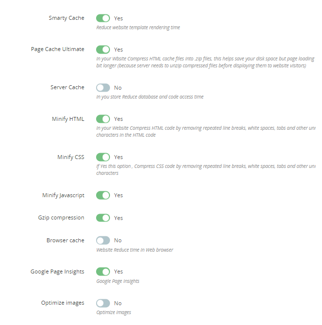

Ja u klienta używam takich opcji. Nie wiem, czy do końca coś takiego by Cię interesowało.
