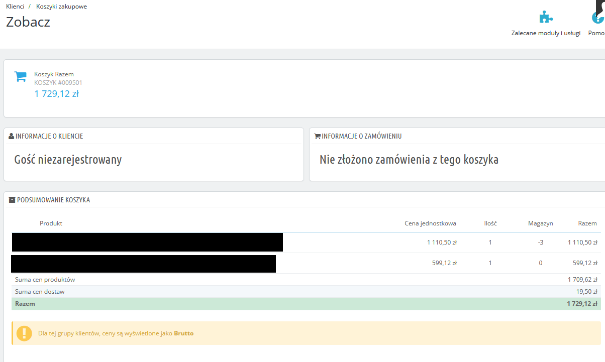

Witam,
od dłuższego czasu borykamy się z podobnym problemem, mianowicie:
- wszędzie mamy ustawione wyświetlanie cen brutto i przypisany podatek 23%
- klienci są przypisani do grup z podatkiem
- koszyk ma ustawione wyświetlanie podatku
- klient widzi wszystkie ceny netto, ale z opisem brutto
- w koszyku nadal są wyświetlane ceny netto z dopiskiem brutto
- podczas finalizacji zamówienia wszystkie ceny zostają przeliczone na brutto i jest wielkie zdziwienie, dlaczego ceny się zmieniły
Przesyłam przykładowy koszyk z tym problemem - widoczne tu ceny to ciągle netto, ale klient widzi je z dopiskiem "brutto".
Prestasop 1.6.14 na szablonie domyślnym.
Czy ktoś znalazł rozwiązanie tego problemu?
