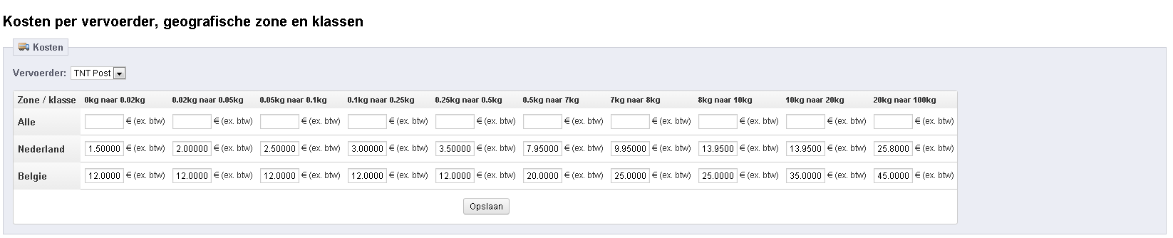

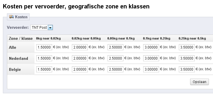

Ik snap wat je bedoelt, zie de screenshots. Ik zal bij "Alle" ook de bedragen van Nederland in moeten voeren. Klopt dit?
Dan word standaard de verzendkosten getoond voor Nederland in winkelwagen, maar wanneer je gaat afrekenen en je woont in Belgie, dan worden de verzendkosten hoger doordat het berekend word op je adresgegevens.
Het probleem is juist, dat in de winkelwagen word weergegeven: "Gratis verzending". Dat is niet zo, want het word pas later berekend, doordat je je adresgegevens invoert tijdens afrekenen...dus een ililusie dat je geen verzendkosten hoeft te betalen. Wanneer je gaat afrekenen moet je wel ineens de verzendkosten betalen. Is niet netjes tegenover je klanten...
post-502215-0-52100200-1366455212_thumb.pngpost-502215-0-83400400-1366455218_thumb.png
Edited by vverloop (see edit history)
Wanneer ik dat doe, veranderd Belgie verzendkosten automatisch mee. Dus alle verzendkosten worden hetzelfde. Dit is ook geen oplossing. Zie screenshot.

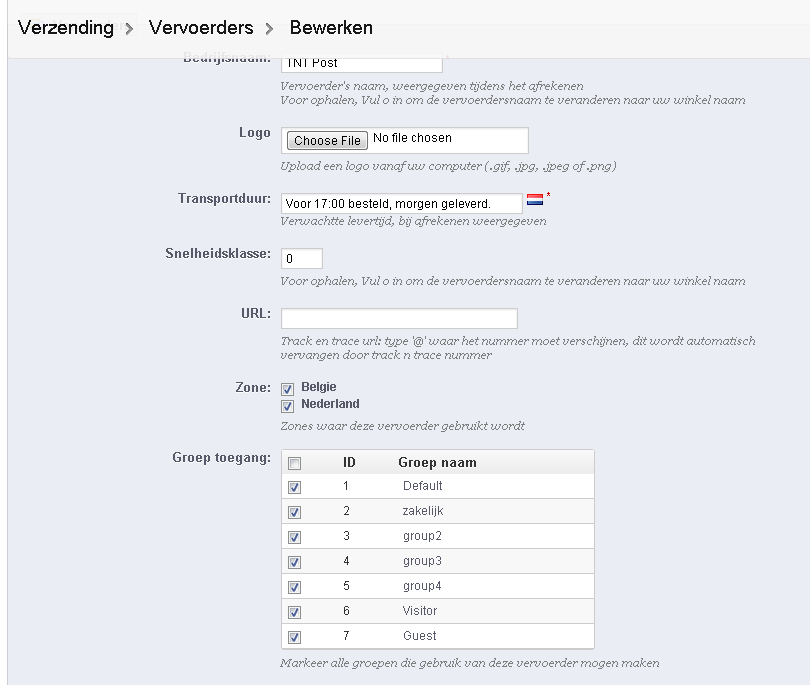

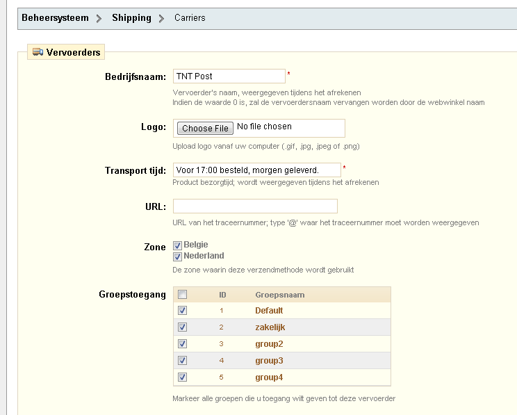

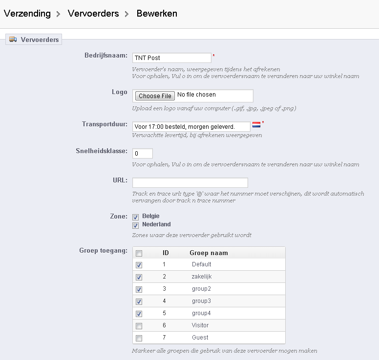

De oplossing, maar ook een nieuwe feature van Prestashop versie 1.5.x:
Dit is een nieuwe feature van Prestashop versie 1.5.x, Prestashop 1.4.x heeft geen Visitor of Guest groepen:
De op
Groeptoegang voor Vervoerder: Visitor & Guest aanvinken.
Fout!
Goed!
Resultaat!
