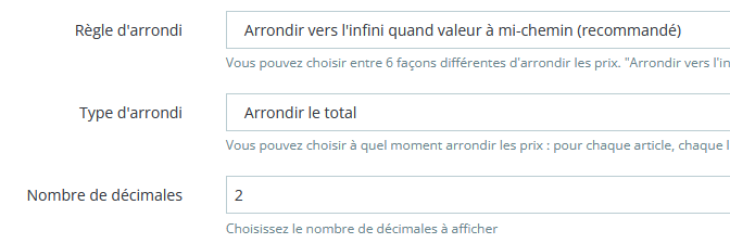

J'ai essayé de jouer avec les options de règles d'arrondis, cela ne règle pas le problème (et c'est logique).
