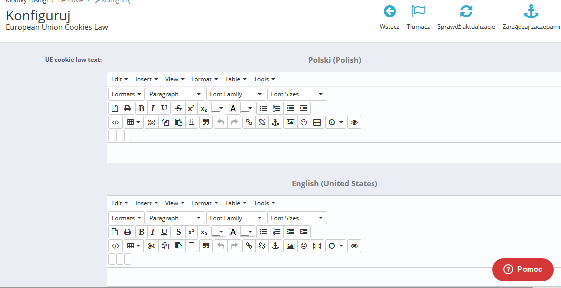

Cześć,
zainstalowałem moduł ciasteczek jednak coś jest chyba nie tak w konfiguracji- nie mogę wpisać tekstu do wyświetlenia.
calosć wygląda jak na screenie ...
Share this post
